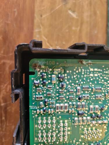

Ich habe nun den Fehler scheinbar gefunden. Das Steuergerät hat irgendwie was abgekriegt und zeigt verbrannte Stellen. Wer kann mir jemanden nennen, der sowas repariert oder wie würdet ihr nun vorgehen?

Das ist das Karosseriesteuergerät? Du hast geschrieben das es ok ist, und jetzt ist es doch plötzlich kaputt? https://www.motor-talk.de/.../scheibenwischerhebel-t7613580.html?...
Das Steuergerät kann man nicht reparieren, du kannst ein gebrauchtes suchen, oder dann ein neues verbauen (beide muss man auf dein Auto programmieren). Die wichtigere Frage wäre ob man den Anschlussstecker retten kann.
Ja, iäes ist das karosseriesteuergerät und Ja, ich dachte, dass alles gut ist. Nach dem Ausbau und Öffnen war es dann klar. Den Stecker schau ich mir morgen mal in ruhe an. Mal schauen, ob ich da irgendwie eine Methode zum testen finde. Wie funktioniert das mit dem programmieren eines gebrauchten Steuergerät? Kann man das mit forscan selber machen oder habt ihr eine Adresse, die das kann? Was sollte sowas kosten?
Lg
Der Wassereintritt beim Karosseriesteuergerät des Custom ist altbekannt, die Spritzwand zum Beispiel ist unzureichend abgedichtet. Hinter dem linken Wischermotor zum Beispiel. Oder die Frontscheibe ist undicht. Das sollte man prüfen und zusätzlich abdichten. Karosserie zusätzlich mit Karosserie Dichtmasse abdichten.

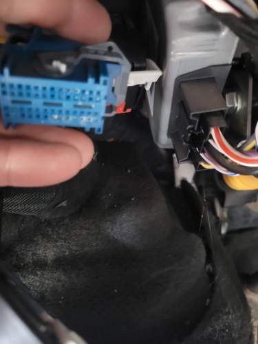

das wichtigste ist aber dein Anschlussstecker, der entscheidet ob es leicht oder ein größerer Aufwand wird. Nur das Steuergerät wechseln ist ja nichts besonderes (für eine Ford Werkstatt).
Kann ich den Stecker irgendwie testen?
Im Anhang mal ein Bild. Morgen kann ich bessere machen
Stecker
Üblicherweise reicht es die einzelnen Pins mit Elektrokontaktreiniger,feinen Mess-Spitzen und Druckluft zu reinigen, und am Schluss mit Kontaktfett zu schützen. Das Steuergerät muss erneuert werden. Das mache ich regelmäßig.
Das sollte jede Ford Werkstatt machen können, der Fehler ist altbekannt. Beide Fahrzeugschlüssel müssen vorhanden sein um die Wegfahrsperre freizuschalten.

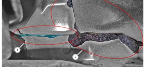

TSI 23-2234
Wird beanstandet, dass der Motor nicht gestartet werden kann und/oder verschiedene elektrische Fehler vorliegen, ist die wahrscheinliche Ursache ein Wassereintritt in das Karosseriesteuergerät (BCM). Dies kann festgestellt werden, indem das BCM auf Spuren von Wasser/Oxidation/Korrosion an den Kontaktstiften geprüft wird. Eine unzureichende Abdichtung im Bereich der Verkabelung für die beheizbare Windschutzscheibe, der Dachstopfen und der Antennenbohrung, im Verbindungsbereich zwischen A-Säule und Kotflügel und in der Ecke des Verbindungsbereichs zwischen Armaturenbrett und Windlauf kann zu Wassereintritt in den Innenraum bzw. in das BCM führen.
