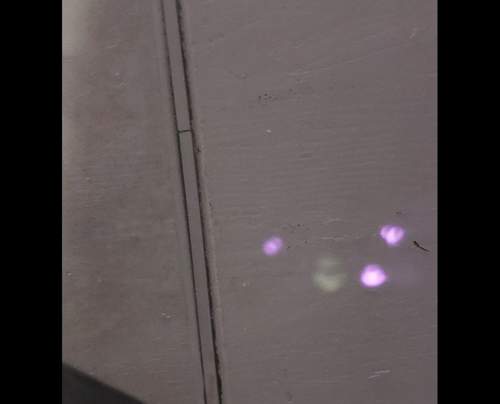

Der Lichtsensor ist ein kleines, silber/transparentes optisches Element. Der Regensensor hat aber mehrere optische Elemente mit Infarotlicht-Sensoren/Leuchten.
Gefilmt mit einer Digitalkamera/Mobiltelefon Kamera kann man die Infraroten Leuchten sichtbar machen. Die meisten Mobiltelefone sollten es können. Einige I Phones nicht,die filtern es heraus.
Zündung einschalten und Leuchten im Fotomodus/Filmmodus betrachten. Siehe Beispielfotos.
Gegenprobe an einer Infrarot Fernbedienung, zum Beispiel vom Fernseher.
Regensensor G3GT-17D547-AC/AD zum Beispiel wäre korrekt für den Custom.
Oder DP5T-17D547-AB/AC

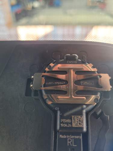

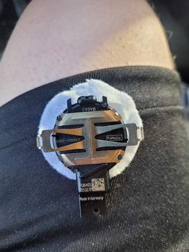

Hallo nochmal :-)
Ich habe heute den neuen Sensor vom Fordhändler bekommen. Bei der Demontage des Alten fiel mir auf, dass dieser ohne so eine Gelschicht verbaut war. Nun habe ich den neuen verbaut und voll "Begeisterung" festgestellt, dass sich nix gebessert hat :-). Ich habe im Nachhinein (jajajaja) festgestellt, dass die Nummern nicht voll identisch sind. Kann mir jemand sagen, ob der Sensor bei mir funktionieren sollte? Der Sensor auf dem Weißen Patch ist der alte, der andere, der Neue
herzlichen Dank
David
Neu-sensor
Alt-sensor
du meinst hoffentlich nicht aktuell? Ja der Sensor sollte funktionieren, aber erst wenn du das elektronische Problem behoben hast ...
es war ja sehr unwahrscheinlich das der Sensor das Problem ist, und wenn hätte man das Problem behoben in dem man den Stecker abmacht
