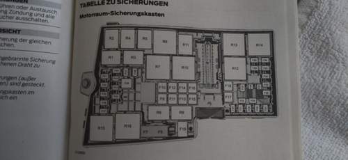

Mein Kumpel (FoFo 2.0HE 2006 Regensensor) hatte heute das Problem dass der Scheibenwischer einfach stehen blieb. Wir hatten vorhin den Wischermotor ausgebaut und an die Batterie geklemmt der geht. Es kommt am Stecker der zum Wischermotor führt kein Saft an. Weder auf der schnellen noch auf der normal Geschwindigkeit. Die Sicherung Nr. 50 ist i.O. auch eine andere neue Sicherung hilft nicht. Bei meinem FoFo Cabrio konnte ich am Stecker die Spannung messen also schließe ich Messfehler aus.
Auf der Strecke auf der das Kabel sichtbar ist sieht man keine Beschädigung. Wenn man den Wischerhebel von normal auf schnell schaltet hört man ein Klicken im Sicherungskasten aus dem Fußraum. Batterie abklemmen und GEM reset über Forscan blieben ohne Erfolg. Kann es trotzdem am Lenkstockhebel liegen oder eher Kabelbruch an einer nicht sichtbaren Stelle?
