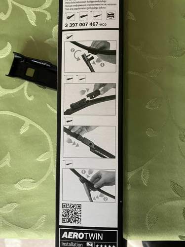

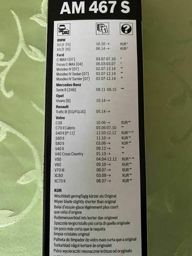

Gestern sind die Bosch AM467s Wischer angekommen. Gerade eben habe ich den auf der Fahrerseite montiert.
Die Halterung ist perfekt, der Wischer ist ca. 1-2cm länger. Ist wirklich nur sehr wenig. Die Beifahrerseite habe ich erstmal gelassen, da die ordentlich gewischt hatte. Dort ist der Wischer von AM467s w cm kürzer, was aber auch kein Problem sein sollte.
Über das Wischergebnis kann ich noch nichts sagen, gebe aber nach der ersten Fahrt im Regen Rückmeldung.
Hier mal Fotos der Verpackung.
52fb0c44-e8fc-41e3-94c9-64c782814902
03167517-a3ee-4f93-a568-b7525d711ec5

Die Wischer wurden tatsächlich heute das erste Mal im Regen gefahren. Wischen sehr gut, eben so wie man sich das von neuen Wischern erhofft.
Man kann die also guten Gewissens empfehlen.
