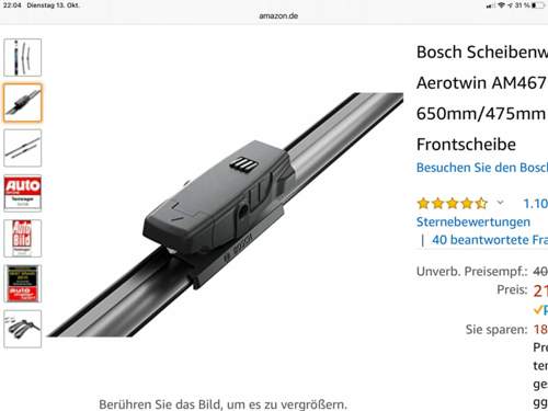

Könnte Bosch AM467S zumindest auf der Fahrerseite passen?
Auf Ama...n gibt es ein Bild von der Befestigung. Kann da jemand was zu sagen?

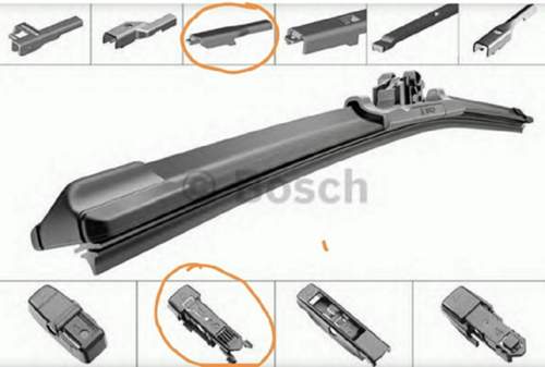

Hab bei Bosch ein Foto der Befestigung gefunden:
Das eingekreiste ist beim Kuga MK3
Das sieht aber doch fast so aus, als ob auf dem Amazon Bild genau dieser Adapter eingesetzt ist. achte mal auf die Front und die Kleine Verriegelungstaste mit dem 4 Plastikstegen.
Auf dem Bosch-Video hier sieht man, das das passen muss.
