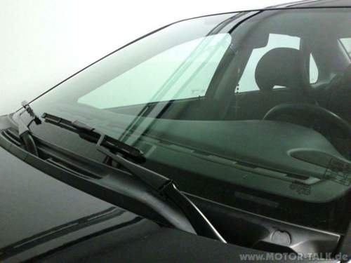

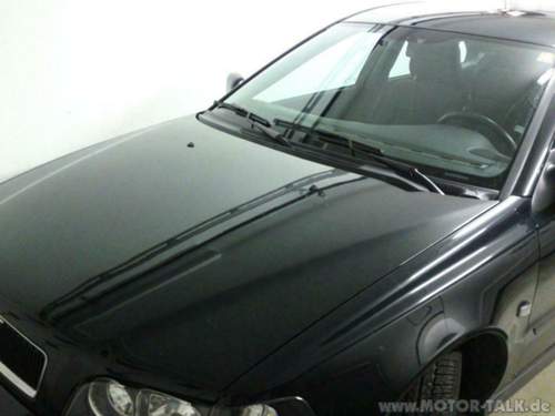

Habe letztes Wochenende endlich einmal meine lang ersehnten Wischerarme bekommen (durch Vitamin B) und gleich einmal nach einer Bastelstunde eingebaut.
Mich hat zwar das schleifen an der Motorhaube nicht besonders gestört, aber finde flache Scheibenwischer einfach schicker.
Es sind neue Scheibenwischerarme von Valeo mit "Aero Twin" Scheibenwischer (ursprünglich für einen Seat Ibiza, Opel Corsa, oder ähnliche Gurke).

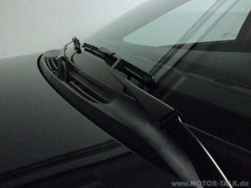

Nun war mein Problem dass der Beifahrerwischerarm ein wenig an dem Kunststoff unter der Windschutzscheibe schleift (siehe Foto).
Habe zwar mit dem Dremel den Wischerarm an dieser Stelle bearbeitet, jedoch macht ich mir ein wenig die Verzahnung sorgen die etwas bei der Montage gelitten hat.
Blöde Frage, aber wenn schon mal über ein wenig Pfuschen geschrieben wurde :D kann ich da mit ein "paar Tropfen" Klebstoff (Konstruktionskleber oder ähnliches) dem Wischerarm ein wenig stabilität geben??
Damit meine ich die Verbinding von Wischerarm und Verzahnung)

Scheibenwischer 1
Scheibenwischer 2
Scheibenwischer 3

das "abstehen" der Wischerarme war bei mir der einzige Grund für den Tausch.
Das schleifen der Motorhaube, einmal im Monat bekam ich mit runterdrücken des Wischers gut hin.
Habe auf die Arme ziemlich lange warten müssen, sind vom Schwiegervater meines Bruders aus Deutschland.
Wie ich schon mal oben geschrieben habe muss ich noch mit etwas Konstruktionskleber oder ähnlichem die Verzahnung bearbeiten.
Die Unterseite des Wischerarms musste ich mit dem Dremel bearbeiten sodass der Arm (Beifahrerseite) nicht an die Kunststoffabdeckung unter der Windschiutzscheibe schleift.
Die Fahrerseite passt - da musste ich nichts bearbeiten und habe auch keine bedenken.
Der Beifahrerwischerarm passt NICHT 100% - wischt aber 100%
Glaube dass wenn im Winter die Wischer an die Scheibe festfrieren, ich beim einschalten die ersten Probleme bekommen werde (Zapfen dreht wahrscheinlich durch und beschädigt die Verzahnung der Beifahrerseite).
Es gibt sicherlich andere Wischerarme die besser drauf passen würden - leider sitze ich nicht an der Quelle.
