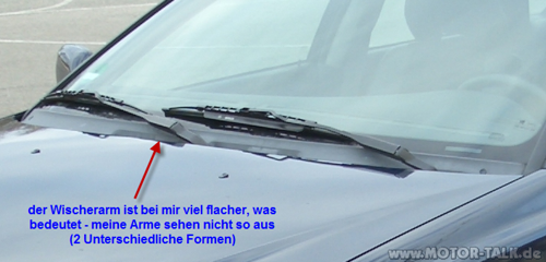

Aber wenn ich mir die 2 Scheibenwischerarme ansehe... dann verstehe ich nicht - warum der Arm der
uns allen die gleichen Probleme bereitet - eine ganz andere Form hat - wie der auf der Beifahrerseite.
Der Knick des Armes würde doch viel besser auf der Beifahrerseite Platz finden und der Arm auf der
Beifahrerseite würde aus dem unteren Bereich der Motorhaube im richtigen Winkel wischen...
Also ich werde nächste Woche mal die Arme vertauschen.... hoffentlich passen die und mal sehen wie
dann das Wischverhalten (Anschlag an die A-Säule) und das schleifen an der Motorhaube, aussieht.
Cu
Matthias
PS: Habe mal ein Bild angehängt, so sieht es bei mir nicht aus... meine Arme haben eine unterschiedliche Form
Der Wischer auf der Fahrerseite steht auch viel weiter in die Windschutzscheibe - was auch das schlagen an
die A-Säule erklärt, weiter absenken kann ich diesen aber nicht, sonst bekomme ich die Motorhaube nicht mehr
auf.
