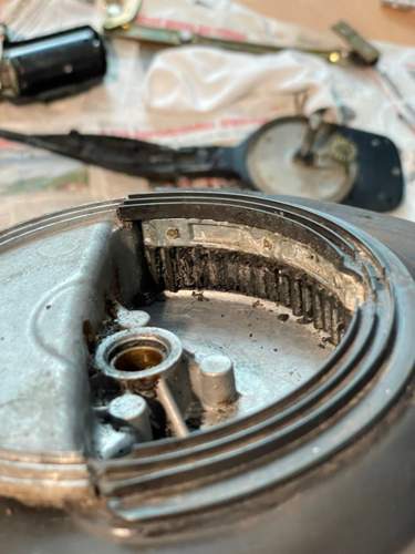

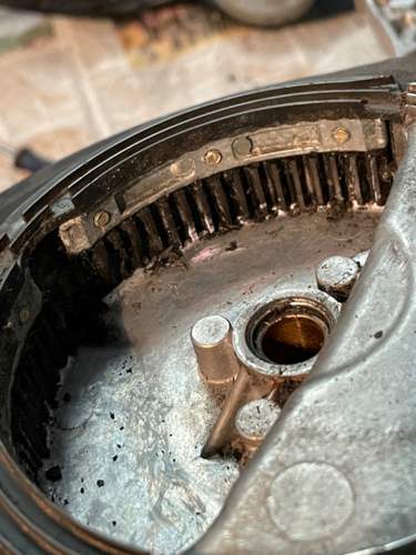

Ich schwöre auf Ballistol, aber fuer das Wischergetriebe ist es fuer eine Langzeitschmierung wohl zu duennfluessig. Mitunter muß das Gehäuse geöffnet werden, um das alte Fett aus dem Getriebe zu waschen. Eine üppige, neue Fettfuellung sorgt dann fuer lange Wischerfreude. 🙂
Bei mir war das U-foermige Zahnsegment "kariesbefallen"; der Wischer hatte sich ähnlich verhalten, wie es der TE beschrieben hat.

Zahnsegment
