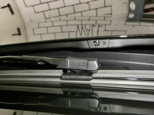

Hallo Leute
Ich habe seit Dezember den mopf und schon wieder gibts Probleme mit dem Scheibenwischer .
Ich habe den Wagen abgeholt,,, gleich neue Wischer von Mercedes im Kofferraum.
Ich kenne das ja schon, dass die Dinger so viel Wachs um der Scheibe haben,dass man erstmal das weg polieren muss,
Hierfür nutze ich die scheibenpolitur von Mercedes,
Vor 2 Tagen hat es mächtig geregnet und es fing an.beim anfahren der Wischer und beim Richtungswechsel machte es kllock.
Ok damit kann man ja noch leben....
Ich Dussel fing dann an um nem Rastplatz an mit dem Reinigungsmittel, das wohl sehr scharf ist rumzumachen. Danach bei nem Kunden mit isopropanol rumgemacht...weil ich’s ja besser wollte.
wahrscheinlich habe ich die Wischer zerstört mit dem isoprop?
Jetzt ist alles nur noch vieeeel schlimmer denn nun rubbeln die Dinger und quietschen wie die Hölle.
Meine These......
In die Waschanlage fahren
Danach nur die Mitte der Flaschen polieren nicht die Ränder.
Ich meine das hat noch der Waschanlage irgendwie nen Film drauf an den Rändern dass nur Klock macht aBER DAS QUIETSCHEN UNTERBINDET....
Übrigens habe ich neue Bosch drauf gemacht die sind j noch viel lauter und wischen nicht so gut ...
Männer rettet mich das bringt mich in den Wahnsinn....
Die Scheibe ist absolut sauber,,,, ,
Zu sauber?
Nochmal neue Wischer ?

Kurzes Update, Auto vom Service zurück. Frontscheibe von innen und außen gereinigt.
Grund waren häufige Ausfälle der Kameras.
Ergebnis: Wischer rubbeln und quietschen hetzt.
Also Zuviel reinigen ist such nicht gut.
Genau meine Erfahrung
Zu Sauber bringt quietschen
Probiert es mal aus
Waschstraße ohne Wachs
Danach nur die sichtfelder ein wenig polieren ...nicht die Ränder unten rechts und oben links
Dann ist es beim laufen relativ ruhig
Das umklappen bekommt man eh nicht weg
Meiner macht jetzt super Sicht und rubbelt nicht

es bleibt dabei, wichtig ist der richtige Anstellwinkel zur Scheibe und ob sich das Gummiteil leicht in seiner Metalführung bewegen lässt, ganz unabhängig von der Versiegelung mit XYZ. Sofern es der Wischlippe schwer fällt an den Umkehrpunkten die Richtung zu wechseln wird es alles nix.

Also ich habe gerade auf die Boschwischer umgestellt da die nicht so filigran sind wie die originalen von MB.Ich hatte auch das Problem mit rubbeln und quietschen, trotz Nachbiegen der Wischerarme kaum Besserung.
Jetzt habe ich Ruhe, der Austausch hat ca 1 Minute gedauert . Die Wischer waren Plug and Play ohne verschiedene Adapter nur für C 205 und Glc.

selbstverständlich muss die Verbindung zw. Arm und Blatt spielfrei sein, anders kippt der Wischer an den Umkehrpunkten nach Lust und Laune um.
