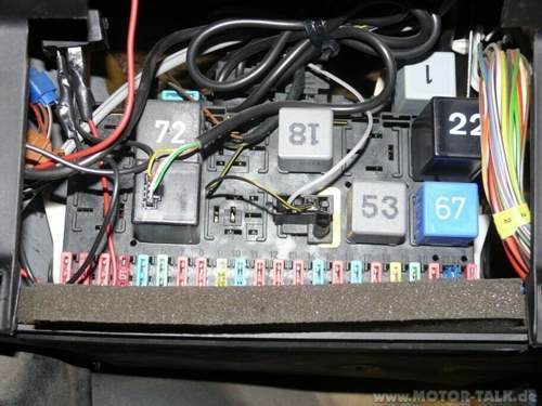

hab mich mal wieder ins forum durchgelesen, und zwar gehts um meinen Scheibenwischer Intervall der seine eigenen steuerzeiten hat mal normal und je länger im betrieb immer schneller so das er zum schluss wie auf stufe 1 läuft, und da stoße ich irgendwie auf ein Problem in den aussagen im Forum das es an den wischermotor liegen soll, wegen den nullstellungs kontakt, müsste dann nicht der scheibenwischer auf stufe 1 o.2 irgendwo stoppen? und nicht in nullstellung? müsste der fehler nicht eher im Relais liegen? oder hat der wischer für alle 2 stufen einen extra Nullstellungs Kontakt?

Also dann wechsel das Relais und gut is! Und schmeiß den Regensensor in die Tonne!

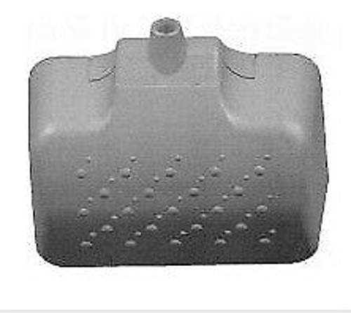

wenn da so ein " Kasten" vebaut ist ist das ein Nachrüst Hella Regensensor .
der regelt die intervall Länge selbstständig . allerdings je nach Steuergerät sollte er auch selbstständig einschalten und auch das intervall verlängern wenn der regen schwächer ist
aber irgendwie machen die eh nicht was sie sollen 😁
hatte ich im Vr6 auch drinnen als ich den bekommen hatte und das war das erste was ich wieder rückgebaut habe auf normales 99 relais
ja der kasten ist es form passt nur halt in schwarz
ich nehme mal an das der mitarbeiter bei hella gearbeitet hat der das fahtzeug voher hatte, deswegen hat er auch die schwarzen doppel scheinwerfer
Und damit Basta! 😁
hier haste mal was zu deiner Raintronic zu lesen auch wie sie vernünftig bedient wird
die stellung intervall dient nur zur aktivierung des sensors😁
Vernünftig angelernt sein muss das steuergerät auch und die optik darf nicht hinter dem Grünkeil kleben wie bei mir dann passieren ganz witzige wischeffekte
http://www.motor-talk.de/.../...magic-clear-regensensoren-t227616.html
ja Danke, aber hab schon selber die Bedienungsanleitung heute runtergeladen, werd mal neu einprogramieren, bzw. anlernen
