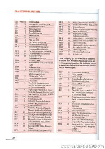

Moin
Welche Sicherung hast Du denn gezogen?
Im allgemeinen Stromlaufplan sehe ich einmal die SB50 mir 15A (rechts unten), die ist aber nur für den Frontwischer, wenn ich mich nicht irre.
Dann ist da noch die SB6 mit 15A ( links oben), die für den Heckwischer ist.
Das Relais ist doch nur für den Frontwischer.
Der Heckwischer arbeitet doch irgendwie selbstständig, wenn ich mich nicht irre.
Klingt für mich irgendwie nach einem Kurzen!?
Hast Du mal die Leitungen in der Heckklappe mal geprüft, insbesondere im Bereich der Schaniere, im "Gummischlauch". Dort wo die Kabel ständig arbeiten müssen.
Mfg
Frank

Hi !
Ja nur die Sicherung für hinten habe ich gezogen, links oben die meine ich.
Die Kabel an der Heckklappe war auch meine Vermutung, habe alles abgesucht, aber nix, da ist alles i.O.!
