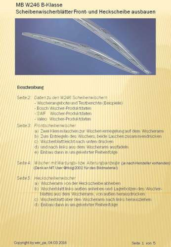

Scheibenwischer erneuern
Mercedes B-Klasse W246
Hallo Community
Zwecks Ergänzung unserer W246 FAQ Seite, anbei die Dokumentation bezüglich "Scheibenwischer erneuern"
Thematisch ergänzend hierzu: Scheibenwischer Bosch Aerotwin AM467S,
Bosch Einbauvideo: Frontwischer, Heckwischer
Testergebnisse z. B. hier, oder hier
Angebote z. B. MB Lueg oder z. B. hier und hier
MB Flyer zu: Scheibenwischer-Wartungsanzeige (PDF Direktdownload!)

Hallo Werner,
ich habe die Scheibenwischer (Bosch AM467S) für meinen MB B180 Bj. 2014 in Ibääh, s.u., nach der Fahrzeugsuche ausgewählt und bestellt, stelle aber jetzt bei der Montage fest, daß die eine ganz andere Aufnahme zur Befestigung am Wischerarm haben als die Originalen. Die haben die Aufnahmen wie auf deinen Bilder gezeigt. Bilder meiner neuen sind unten zu sehen. Frage: weißt du etwas darüber?
http://www.ebay.de/itm/361315966327?...
Problem gelöst:
Hinterhältig: erst nach dem Betrachten der Montagevideos in Werners Beitrag bin ich drauf gekommen, daß man da erst noch eine Kappe abnehmen muß, die über den Einrastmechsnismus gesteckt war. Sieht man aber nicht, wenn man den Wischer auspackt. 🙁

....daß die eine ganz andere Aufnahme zur Befestigung am Wischerarm haben als die Originalen. Die haben die Aufnahmen wie auf deinen Bilder gezeigt. Bilder meiner neuen sind unten zu sehen....
Da ich selbst noch keine neuen Wischer gekauft habe, kann ich näheres dazu leider nicht berichten.
In dem Bosch Einbauvideo: Frontwischer (siehe oben) ist jedoch zu sehen, dass zuerst eine Art "Schutzkappe" von dem neuen Wischer entfernt wird. Könnte es ggf. sein, daß diese "Schutzkappe" bei dir ebenfalls verhanden ist?

Wie ich in meinem Beitrag in rot angeführt habe, habe ich nach dem vergeblichen Montageversuch das Video angeschaut und dort bin ich dann draufgekommen, daß da ja eine Kappe ist, die man abnehmen muß. Das sieht man dem Wischer aber nicht an, wenn man ihn aus der Verpackung nimmt. Jetzt habe ich es noch einmal versucht und es hat geklappt. 🙂
Habe die Boschwischer vor 1 1/2 Jahren gekauft und montiert, aber ohne Video (das kannte ich gar nicht). Beim Auspacken war ich auch verblüfft, dass die Dinger augenscheinlich nicht passen. Aber dann dachte ich mir, dass Bosch ja nicht sooo blöd sein kann und nicht passende Wischer als passend verkauft. Bei näherer Betrachtung bin ich dann von selber auf die etwas verwirrende Abdeckkappe gekommen, die im Grunde gar nicht nötig wäre. Der Austausch hat dann keine 5 Min. gedauert.
