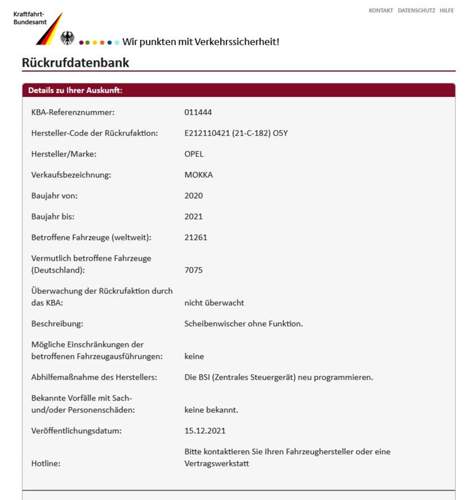

Opel Mokka J-A
fahre jetzt ab und zu mit den Mokka E meiner besseren Hälfte.
Gibt e eine Möglichkeit irgend wie die Scheibenwischer so einzustellen das sie bei Schnee oder Regen
auch bei Stillstand funktionieren?
Ist irgendwie nervig und eigentlich auch fast "gefährlich" das sich die Scheibenwischer bei Kreuzugen, Stau etc erst wieder bewegen so bald man anfährt.
Hat man bei starken Niederchlag immer wieder kurz stark eingeschfänkte Sicht.
Letztes mal bei Stau und langsamen Stop and Go Verkehr war es fast ein Blindflug!
Ist das so normal oder vielleicht doch etwas kaputt am Senor?
Weil in der Praxis bei Kreuzugen mit viel Fussgänger etc doch einfach "Schrott"!

Da gab es mal ein Update, seitdem ist es bei uns besser. Hat euer das Update bekommen?

Vor dem Update wischte der Scheibenwischer im Stand vor einer roten Ampel nicht und erst wieder, wenn man ein paar Meter losfuhr. Das hieß, man wurde entsprechend immer „blinder“ und fuhr die ersten Meter blind los. Ein unmöglicher Zustand und zum Glück gab es einige Zeit später den Rückruf mit dem Update. Unser ist von 06/21 und der Rückruf war irgendwann Anfang 2022. Genau weiß ich es nicht mehr. Wir haben den zusammen mit der 1. Inspektion machen lassen. Seitdem funktioniert der Wischer im Stand über den Regensensor, so wie es sein soll (und natürlich auch manuell angetippt).
Beim TE hört es sich genau nach dem Fehler an und es wird vermutlich das Update fehlen. Das sollte es doch auch in Östereich geben 😉
Hier, ich habe es gerade wiedergefunden. Damit sollte die Werkstatt Bescheid wissen 😉

Danke. dann nehme ich gleich den Brief mit. Erspat vielleicht Diskussionen.

Aber hier handelt es sich um einen Sicherheitsrückruf.

Klickt euch mal hier durch:
https://www.kba-online.de/gpsg/startServlet?adress=gpsg
Rückruf Mokka Scheibenwischer
