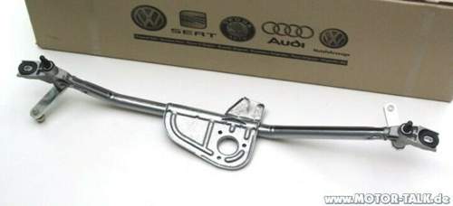

Moin,
dein B7 müsste doch "eigentlich" bereits die Pasikabdeckungen auf den Dornen haben die das verhindern sollen. Naja, hab mal ein Bild angehangen da siehst du mal wie es im Rohzustand aussieht. Links und Rechts siehst du die beweglichen Dorne und die sollten erstmal behandelt werden.
Bild (Quelle ahw-shop)
063aaa4b6cac62cb32293f2b72b17e80-5
kann das nur bestätigen. Gutes Kriechöl wirkt da wirklich Wunder. Meins läuft seit 3 Jahren auch wieder wie am ersten Tag!!!
