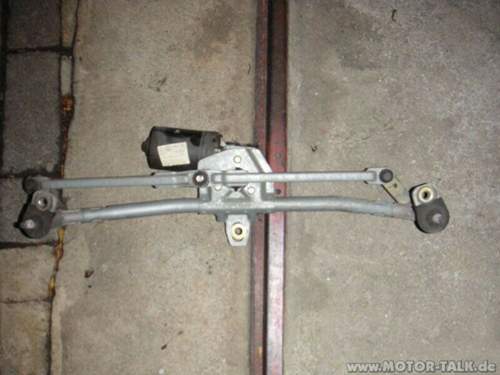

Hey Leutz,
hab n riesen problem... hab heut n neues gestänge eingebaut und die wischer dranmontiert nur wischen die statt in die normale richtung nur nach unten...
Ich hab sie nochmal abgemacht und dann normal wischen lassen mit dem gedanken der stellt sich auf nullstellung aber er wischt nur nach unten!
was is da bitte falsch? hab alles versucht inklusive daumen abqutschen und zum arzt rennen ich bin mit meinem latein am ende echt...
bitte helft mir
12 Antworten
Servus,da hast du zu 99,9% das Gestänge verkehrt auf die Welle gesetzt.
Das Gestänge muss genauso stehen wie auf dem Bild,sonst wischt´s dir einmal
über die Haube & zurück!!!!!!!
Es geht im Endeffekt nur darum das der KURZE ARM (rote Markierung)richtig auf der Welle positioniert ist!!!!!!!!!!!!!!!!!

Danke Danke Danke....
Hat endlich funktioniert, das auto hat mich fast um den verstand gebracht.

Du hast Dich verletzt und das ist schlimm genug, aber wenn einem die Logik und ggf. der Betrieb des Wischermotors ohne Gestänge sagt, dass der Motor immer nur in eine Richtung läuft und EBEN NICHT hin & her (sofern man sich die Einbaulage leider nicht gemerkt oder per Digicam dokumentiert hat..., so machen das unterdessen viele Laien und ich finde die Idee mit dem Foto gar nicht mal so blöd...),
dann ist doch klar, dass das ganze wieder so zusammengebaut werden muss, dass bei Rotation der Motorwelle IN EBEN NUR DIE EINE RICHTUNG das ganze ERSTMAL nach oben laufen muss und nicht nach unten!
