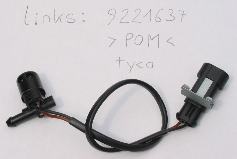

Die alten Düsen standen bei eingeschalteter Zündung ständig unter Spannung (12 Volt). Der Widerstand und damit der Stromfluß waren abhängig von der Temperatur.
Das dürfte sich nicht geändert haben. Die "Zweiten" habe ich erst seit gestern drin, werde sie mir heute mal ansehen, genau justieren und dabei auch durchmessen.
Wen es interessiert: ca. 30 Ohm bei 15 °C. Das scheint mir eher weniger als vorher. Nach wie vor liegt Spannung permanent an, ca. 12,3 Volt. Mangels Stecker im Kabelstrang kann man nun nur noch den Gesamtwiderstand messen im Gegensatz zu früher.
Da sah die alte linke Düse (bei mir unbemerkt durchgebrannt) doch ganz anders aus. Nicht geändert hat sich der Werkstoff POM. Der hat ja den Berichten nach ganz besondere olfaktorische Eigenschaften. 😛

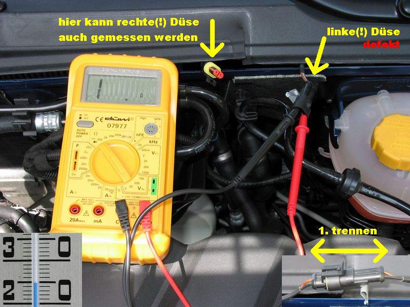

Der Anschlußstecker fahrzeugseitig ist am weißen Rahmen des Innenraumfilters (unter der Gummiklappe rechts) außen, oben mit einer Metallklemme befestigt, falls vorhanden. Unmittelbar danach sollte der alte Kabelsatz im Rahmen der Rückrufaktion gekappt werden.
Nochmal zu den Widerständen:
An die Kontakte der Düsen selbst kommt man relativ schlecht ran, wenn man die Düsen nicht komplett ausbauen will, aber man kann die einzelnen Stecker lösen (Rasthaken anheben!) und messen (beipielsweise indem man zwei Stecknadeln in den Stecker einführt).
Die Düsen sind parallel geschaltet. Bei 16 °C:
- nur Stecker am Innenraumfilter gelöst, dort Widerstand beider Düsen: Rges = 28 Ohm;
- Stecker am Innenraumfilter und rechter Düse gelöst, dort Widerstand der linken Düse (in Fahrtrichtung): Rl = 64 Ohm inkl. Kabel;
- Stecker am Innenraumfilter und linker Düse gelöst, dort Widerstand der rechten Düse (in Fahrtrichtung): Rr = 51 Ohm inkl. Kabel;
- alle Stecker gelöst: R = Unendlich an jedem Stecker (hat eine Weile gedauert, bis ich das kapiert hatte); 😉
