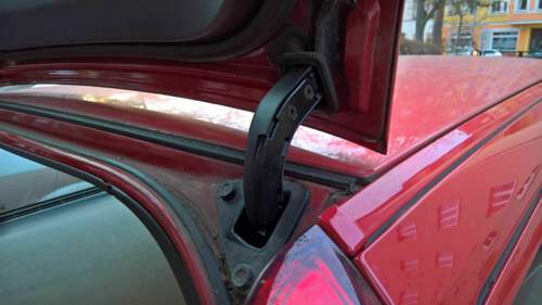

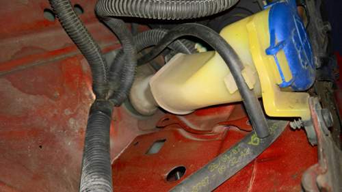

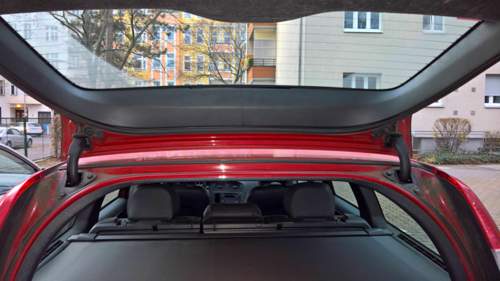

Hallo Südschwede,
die Wischwasserleitung zur Heckklappe geht über die rechte A-Säule in den "Autohimmel" bleibt dort und wird am Scharnier der D-Säule in die Heckklappe geleitet. Wenn hinten kein Wischwasser ankommt könnte das Problem in der rechten A-Säule im unteren Bereich liegen, dort wird endschieden ob das Wischwasser nach vorne oder nach hinten geleitet wird.
Übrigens fluchti meint vermutlich den Luftdruckausgleichsschlauch am Wischwasserbehälter ich hab mal ein Foto angehängt. Wenn du dir alle Fotos ankuckst siehst du da hinten keine klebrig umwickelten Kabel bzw. Schläuche sondern Original Volvo Verkleidung.
Vielleicht hilft es dir weiter. Falls Fragen, fragen.
Liebe Grüße
Elchsocke
Entlüftungsschlauch Wischwasserbehälter
Heckklappe Anschlüsse
Heckklappe Scharnier rechts
@Elchsocke850 Deine Bilder zeigen einen P26, Südschwede hat aber einen P3. Da sitzt schonmal der Wasserbehälter auf der anderen Seit im Motorraum, der Behälter ist schwarz, hat keinen solchen Schlauch und das gedöns in der Heckklappe ist auch völlig anders gelöst.

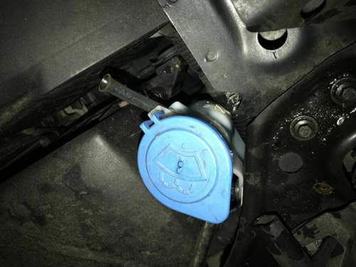

Ich hätte in diesem Kontext auch eine Frage: Ich bin ein paar Tage mit der Warnung "Wischwasser nachfüllen" gefahren. Zuletzt hatte ich vor ca. 2 Wochen mit Winterwischwasser aufgefüllt. Nach dem erneuten Befüllen und Wasserstandprüfung ging die Anzeige aus dem BC nicht weg. Es gibt hier mehrere Threads zu diesem Thema und vermutlich muss ich im Frühjahr in Richtung Schwimmer/Sensor aktiv werden.
Was mich irritiert, ist der Plastikschlauch, der seitlich oben aus dem Einfüllstutzen herausragt und auch herausgezogen werden kann - siehe Foto. Kann mir jemand sagen, was das ist/welche Funktion der hat? Dient der zur Vermeidung von Unterdruck beim Befüllen - dann ist die Wirkung allerdings überschaubar. Ich habe in der Bedienungsanleitung nichts gefunden.
Vielen Dank und noch einen schönen Abend,
Christoph
Wischwasser
Hallo Christoph,
ja es handelt sich um einen Luftdruckausgleichsschlauch am Wischwasserbehälter, wie ich bereits weiter oben schrieb.
Liebe Grüße
Elchsocke
Du kennst ja komplizierte Wörter 🙂.
Für mich wäre es die Behälterentlüftung gewesen 😉.
Vielen Dank für die Aufklärung!
