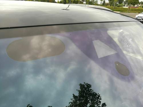

ich habe heute mein Auto von einem "Spezialisten" für Autoscheiben abgeholt.
Bestellt wurde eine IR-reflektierende (metallgedampfte) Frontscheibe.
Ich habe an meinem A6 BJ 2011 alle Assistenzsysteme (bis auf Nachtsicht und Head-Up)
Seitdem Scheibenwechsel funktionieren meine Assistenzsysteme nicht mehr (ACC, Lane-Assist usw.)
Der Regensensor ist in der Folie ausgespart aber die Kamera für Licht-Assistent, ACC usw nicht!?
Sollte da nicht auch die Folie ausgespart sein?
Hat jemand zufälligerweise eine solche Scheibe und kann ein Bild posten, wo ersichtlich ist, das in Höhe Frontscheibenkamera die Folie ausgespart ist?
Beste Grüße

Diese sichtbare ovale Aussparung hatte Modelljahr 2012 glaub ich zu letzt. Hatte mich auch mal damit befasst, weil mein alter die auch hatte und nach nem Scheibentausch nicht mehr.
@r0eboter schrieb am 17. August 2017 um 16:11:16 Uhr:
Sag mal, kann es sein, dass du gar keine IR-Reflektierende Frontscheibe hast? Hast du eine ovale Aussparung für Vignetten?
Siehe Bild: https://data.motor-talk.de/.../204107015-w988-h742.jpg
@Audibitdi schrieb am 17. August 2017 um 16:03:13 Uhr:
Ich hab alles, würde aber sagen du solltest mal deinen Fehlerspeicher auslesen, ich denke dass das System nicht ordnungsgemäß angelegt wurde
De ausschnitt war für mäutgeräte im ausland, hab ich aber nicht
So sieht das bei mir aus oO

Also entweder hat der Kollege Vorort falsch oder nicht korrekt eingebaut oder das System wurde einfach nicht kalibriert wie es mir gesagt wurde.
Hat jemand eine Idee?
Ja wenns vorher ging und jetzt net hat er ja was falsch gemacht, stecker alle richtig drauf?
Hast du jetzt das schwarze oval?

Hallo Detsche, dass stimmt so nicht... Habe, wie du im eröffnungsbeitrag siehst nun auch eine IR-windschutzscheibe. Bei mir musste nichts codiert werden oder dergleichen... Lediglich kamerawinkel und Kalibrierung der Scheinwerfer war notwendig. Bei mir war das Problem der Kamerawinkel. Der kamerawinkel war außerhalb der Toleranz und somit hat kein assi mehr funktioniert. Wir haben dann einfach noch einmal kalibriert und siehe da, alle assis funktionieren. Letztendlich hat es nicht am Gerät oder der Technik gelegen sondern einfach am ungeschultem Personal.
