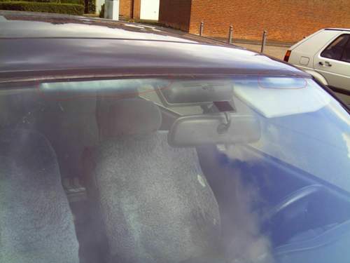

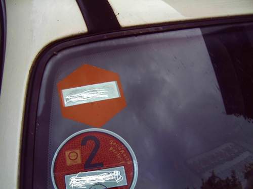

diese hässlichen weißen Flecken an den Rändern meiner Windschutzscheibe weden immer größer. Dürfte wohl durch den Scheibenrahmen eindringende Feuchtigkeit sein.
Und beim Scorpio der selbe Mist 🙁
Bringt es was wenn man versucht von beiden Seiten Silikon unter den Rahmen zu spritzen?
Oder habt ihr bessere Vorschläge?
(Neue Scheiben sind mir zu teuer, zumal das beim Scorpi sogar eine beheizte ist 😎)
Ich habe mal 2 Fotos angefügt

Spätestens beim nächsten TÜV könntest du Probleme bekommen, nämlich dann wen er die Plakette verweigert. Silikon hilft da nichts mehr, es ist Feuchtigkeit zwischen die beiden Gläser der Windschutzscheiben gekommen. Da hilft nur Austausch.

jupp, da ist ein Austausch fällig. Die beiden Scheiben lösen sich voneinander. Passiert bei alten Scheiben häufiger.

Ich möchte aber nach Möglichkeit vermeiden das es schlimmer wird, den sonst könnten die genannten Probleme beim nächsten mal auftreten.
Nimm dir ein Wochenende Zeit.
Ne Scheibe kostet etwa nen Hunni, der Scheibenkleber etwa 20 Euro. Schneidedraht und Werkzeug auch nochmal nen Fuffi.
Dann schneidest du die Sau raus, machst schön sauber. Primer druff, Scheibe entfetten, Scheibenkleber auf den Rahmen und zu zweit draufheben. Macht man beim 35i im Grunde genommen auf Anhieb richtig.

Gebrauchte Scheibe kaufen... preislich so ca. 20-30,- €, selber säubern und dann in einer freien Werkstatt einkleben lassen... hat mich damals 100,- € inkl. Kleber gekostet (inkl. alte Scheibe ausbauen).

Die bekommt man auch heil heraus, wenn man nicht unbedingt hektisch da rangeht.
Es gibt doch diese komischen Drahtschneider mit jeweils einem Holzgriff am Ende... einer draußen, der andere drinnen und dann vorsichtig rausschneiden.
Musst mal googeln, da findest du bestimmt auch eine bebilderte Anleitung, denn ich hab leider den Link dazu nicht mehr.

Hi Jan am einfachsten geht das mit einer Klaviersaite die du zwischen Glas und Rahmen durchsteckst und dann unter hin und her ziehen als Drahtsäge benutzt. Keine Angst die Frontscheibe zerbricht nicht in 1000 Teile wie die Seitenscheiben. Viel spaß beim anschließenden reinigen des Rahmens von den Kleberesten! Andy
