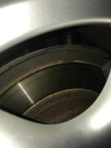

Mir heute beim Begutachten des Cabriolets aufgefallen, dass die Bremsscheiben hinten einerseits rundherum (also nicht auf der Lauffläche der Klötze) rostig sind und auf der Lauffläche eine dunklere Spur aufweisen. Sonst sieht die Lauffläche homogen/sauber "geschliffen" aus.
Jetzt habe ich gelesen, dass die Schreibenbremsen an der HA – bei vielen Fahrzeugen – zu wenig zum fordernden Einsatz kommen, sodass eine Selbstreinigung nicht optimal erfolgen kann. Das solle den Rost erklären.
Stimmt das?
Diese dunklere Spur beschreiben manche User als Riefe in der Lauffläche verursacht durch eine Fremdkörper.
Möglich? Oder andere Gründe, die vielleicht mit dem Rasseln/Schleifen an der HA erklärbar wären? Beim Bremsen oder Betätigen der Handbremse sind keine Auffälligkeiten erkennbar. Also alles normal?

Wenn an der Scheibenbremse dunkel Stellen sind, vorzugsweise an der Vorderachse, dann ist meistens eine Überhitzung vorher gewesen. Eigentlich sind die dann nicht mehr zu gebrauchen. An der Hinterachse kann auch schon einmal Rost auftreten, vorwiegend innen. (...) dann muss mann auch hin und wieder mal etwas schneller fahren und bremsen, dann hat man das i.d.R. nicht. Selbst habe ich 2 e36 gefahren, einen M3 und später einen B6 Alpina, meine Freundin einen 318i. bei unseren Fahrzeugen ist das nicht vorgekommen.

Ja ich kenne das auch nicht. Ich kann ein Tragbild davon machen und hier posten. Es betrifft nur die HA.
man kann zwischendurch an geeigneter Stelle rückwärts fahren und dann freibremsen. So hat man die Bremslast auf der HA.

Einmal VA und einmal HA zum Vergleich. Die Bilder mussten mit Blitz aufgenommen werden, dieser verzerrt die Farbwiedergabe ein Stückweit, soll heißen in natura sieht es dunkler aus.
Hinterachse
Vorderache
Das sieht eigentlich gut aus, gleichmäßig abgebremst. Allerdings hat es den Anschein, ist leider auf dem Foto nicht deutlich zu sehen, dass sie recht weit abgebremst sind, und daher jetzt zu dünn sind, und die Wärme nicht mehr gut aufnehmen/ ableiten können. Auch hat eine Scheibe 2 Bremsflächen. Wie sehen denn sie Innenseiten aus?
Ich meine auch das die Scheiben durch sind. Vor allem die auf dem ersten Bild.
Die waren eher schon überfordert in meinen Augen.
Sollten mal getauscht werden.
@BMW_Classic schrieb am 29. Oktober 2019 um 16:46:49 Uhr:
Hier sind die hustenden Flöhe?
Das hinten,da müßte man mal den Belag ziehen und nachschauen,ob der was eingefangen hat oder ob das Zeug,aus was der Belag besteht,hier evtl. etwas schlecht gemischt war und sich ein größerer Brocken in diese Mischung verirrt hat.Manchmal wird das auch durch ein verklemmtes Steinchen hervorgerufen.Is aber nix bedenkliches oder gefährliches in dieser Größenordnung.
Vorn sieht es so aus,als wenn deine Scheibe schon nen ordentlichen Grat am Rand hat.......mal die Dicke nachmessen lassen,sollte minimal 20,4mm haben (neue Scheibe hat mindestens 22mm).Alles darunter und es gehören neue Scheiben und Beläge drauf.

innen kann ich aufgrund der Lichtverhältnisse keine Bilder machen. Danke erstmal für die Zuschriften, das Ding ist nur, dass der BMW bei der Inspektion II war und dort nichts in dieser Hinsicht bemängelt wurde! Auch bei der Tüv-Voruntersuchung nicht. (Die Räder waren unten und u. a. die Radlager sind getauscht worden, das hätte man bemerken müssen, oder?)
Die Scheibenstärke kann ich selbst mit einer Schiebelehre nachmessen? Das könnte ich – weil Auto eingemottet und die Beweglichkeit am Stellplatz stark eingeschränkt ist – vermutlich erst nächstes Jahr machen. Im gleichen Atemzug – insofern dann noch notwendig – würde ich den Bremsbelag mal ausbauen und prüfen. Danke für die Details, Cap.
Na so ein Mist.
Mit nem 08/15-Meßschieber kommste da nicht weit......du hast ja den Rand,der den Neumaßen entspricht.....mit so nem Meßschieber wird das eher was:
Klick
Simple Methode ohne Meßschieber......wenn du von der Bremsfläche zum Rand über selbigen mit dem Finger streichst und dabei eine DEUTLICHE Kante spürst,muß die Scheibe neu.
Merkst du eine leichte Schräge,geht noch n bissel was.
