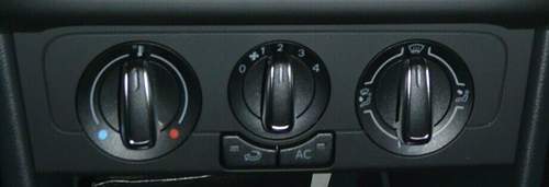

Ich habe mir vor knapp 5 Wochen einen Polo gekauft (1.2, 70PS, Trendline, 3 Türer, Neuwagen).
Bin eigentlich auch recht zufrieden mit dem Auto, aber! mir ist aufgefallen, dass meine Scheiben (Seitenscheiben)
von innen nass werden ...-.-...
Das ganze ist so: Mein Wagen steht immer draußen, wenn es nun nachts geregnet hat und ich morgens (regnet nicht mehr) zur Arbeit fahre, muss ich dort angekommen (nach knapp 45min) meine Scheibe runterlassen um auf den Firmenparkplatz zu kommen (einstempeln sozusagen).
Die Scheiben sind von außen trocken! und von innen zu diesem Zeitpunkt. Fahre ich sie dann allerdings hoch, sind sie von innen nass und nicht nur ein bisschen...zudem beschlagen meine Scheiben sehr sehr oft, meist schon nach 20sek (nicht übertrieben) komplett.
Ich habe noch Fotos angehängt, damit ihr mir auch glaubt und das soweit versteht :-D
Bei dem Bild mit der nassen Scheibe, das ist ALLES von innen nass, es hatte 1 Stunde VORHER geregnet! Nur zum Verständnis.
Ich war natürlich schon in der Werkstatt, die konnten das Phänomen reproduzieren, das Witzige, sie haben noch 3 weitere Polos getestet und bei allen Polos soll dieses Problem aufgetreten sein(?).
Irgendwie kann ich mir das nicht vorstellen...auf meine Anfrage hin was ich gegen das Beschlagen der Scheiben unternehmen soll kam ein: schalten Sie einfach die Klimaanlage an. Ja super, mehr Spritverbrauch ist ja auch egal...
Außerdem müsste ich die Klimaanlage mindestens 20min laufen lassen, wenn ich beim Beschlagen Klima anmache gehts zwar sofort weg, aber kommt auch sofort wieder wenn ich sie ausgestellt habe. Erst nach knapp 20min mit Klima kann ich sie ausschalten.
Kennt jemand dieses Problem? Kann mir nicht vorstellen, dass das normal sein soll.

Ich weiß jetzt woran es liegt^^ das hat hier einer ja auch schon einmal beschrieben...
Die Klimaanlage hat einen Verdampfer, der sieht aus wie ein Igel, jedenfalls bleibt da die Feuchtigkeit hängen und tropft dann unten ausm Auto raus.
Naja, jedenfalls wenn man die Klima Beim ausmachen an hatte und beim Anlassen nicht, wird diese nicht abgetropfte Feuchtigkeit wieder ins Auto geblasen.
Lösung: Immer Klima einschalten.
Ok, ich sagte ja:"Ähhh Spritverbrauch Leistungsverlust" die neuen heutigen Klimaanlagen (schrieb auch schon einmal jemand)
leisten nur 100% wenn sie müssen. Also wenn es draußen sehr warm ist oder man auf ganz kalt stellt, ansonsten leisten die nicht viel nur minimal.
Das Auto verbraucht doppelt soviel Sprit mit offenen Fenstern wie mit Klimaanlage.
Also wurde hier schon vieles richtig erklärt und dies ist ein Kompromiss mit dem ich leben kann.
Einfach Klima immer an und einmal Temperatur einstellen :-)

Also wir haben ja nciht mal die Climatic, sondern schon die neue entfeinerte Klimaanlage ohne Sensoren und ohne die Löcher bei den Knöpfen der Climatic - siehe Dateianhang = 2 Bilder. Bisher keine Feuchtigkeit oder Beschlagen, egal ob nach Regen oder wie man vorher mit dem Wagen unterwegs war immer gute Sicht.
Climaanlage-2011
Climatic-01
