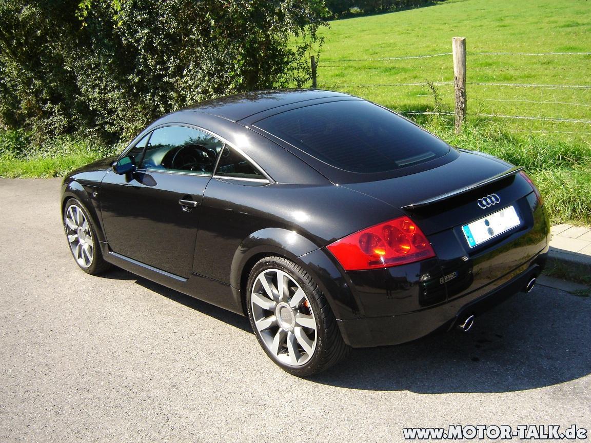

...hey also ich habs folieren lassen und finde das es überhaupt nicht dumm aussieht...

Also seiten scheiben 1A
aber heck mhhhh
also schwat is schon ok find ich schaut net blöd aus ABER dann bitte ton in ton weil die umrandung viel dunkler ist das schaut etwas wie gewollt aber nicht gekonnt aus bissel dunkler so das ein fliesender übergang wäre dann top aber so nur halben daumen hoch 😉
...iss ja wie immer geschmacksache...aufm foto sieht es eh immer anders aus als wenn man davor steht...aber hast recht ich hätte auch gerne das es noch nen stück dunkler wäre an der heckscheibe...
