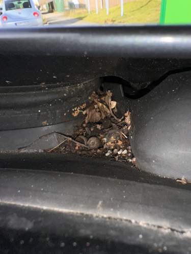

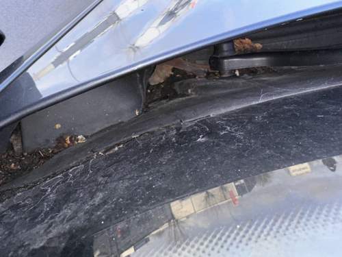

Hallo so ein änliches Problem habe ich auch geht aber während der Fahrt weg … Gestern z.b. hat es bei uns Geregnet den ganzen Tag lang und wenn ich mir jetzt die Scheiben anschaue fällt mir auf nur die Front und Beifahrer Scheibe beschlägt der Rest aller Scheiben ist von innen trocken bloß Windschutzscheibe und Beifahrer Tür Scheibe sind von innen leicht nass also man sieht so Wasser Tropfen Bildung sag ich mal … Liegt es eventuell an den Wasser Abläufen im Motorraum die befinden sich ja neben den Scharnieren der Haube und dort ist alles voll mit Erde, Grünspan und Äste und das ist auch in dem Fall nass und feucht
Auch bei den Wischern ist alles voll hier ein paar Fotos dazu
@l.w20 schrieb am 27. Jan. 2024 um 14:46:36 Uhr:
Säubern und dann weiter beobachten.
