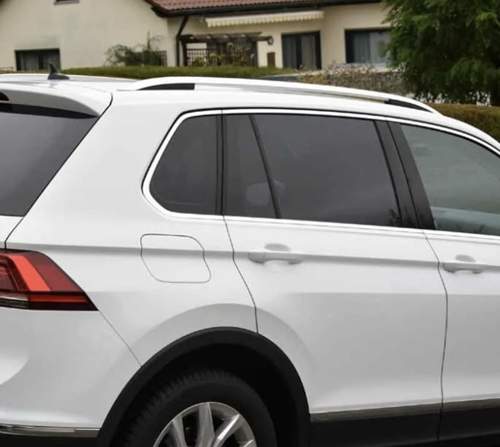

Sonnenschutz ist eingebaut !
20 min Arbeit.
Foto 1 ohne , Rest mit Sonnenschutz !

Wer ist so freundlich und kann mal Bilder von Tönungsfolien posten? Ich suche insbesondere Bilder von Autos die dunklere Scheiben als die 75% Werkstönung haben. Besten Dank vorab.
Ich habe einen Tiguan mit der werkseitigen 65% Tönung und möchte aber in Summe auf eine ca. 85% Tönung kommen, damit auch Nachts noch eine gewisse Sicht nach draußen erhalten bleibt.
Welche zusätzliche Tönung würdet ihr empfehlen?
Kann man sich die %-Werte eigentlich einfach zusammenzählen? Beispiel: Wenn ich zusätzlich eine 50% Folie anbringe, kann ich dann von meinem restlichen Licht (bei 65% Werks-Folie = 35%) nochmal 50% abziehen, womit mir von den 35% dann noch 17,5% bleiben. Ich also im Endeffekt dann mit beiden Folien 82,5% Verdunklung erreiche?
ich habe bei einem Folierer nachgefragt, der insgesamt sehr wenig auskunftsfreudig war und mir eine 75% Folie empfohlen hat um auf eine "mittlere Tönung" zu kommen. Er hatte einen eben folierten Beispielwagen vor Ort, von dem er meinte es seien 85% und würde bei mir letztlich dann auch so aussehen. Ich habe den Kunden angesprochen und er meinte er hätte diesmal extra 95% bestellt, um weniger Sicht nach innen zu haben.. Daher bin ich aktuell etwas verunsichert und vertraue der Aussagen nicht ganz.
ich möchte es dunkler als die Werkstönung, aber eben keine 95%.

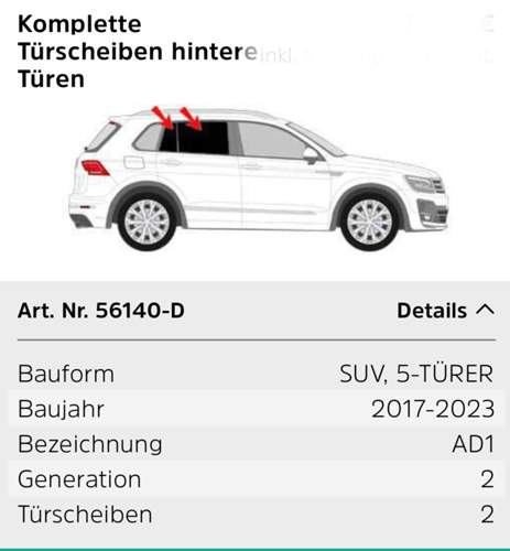

Hatte mir aufgrund meines Beitrags dann die passenden Nachrüstteile von Solarplexius gekauft.
DAS war dann absolut perfekt!
Da der Wagen nun verkauft ist, habe ich das Set für die hinteren Seitenscheiben übrig.
Dieses beinhaltet:
- 2x großes Seitenfenster (links und rechts)
- 2x kleines Seitenfenster (links und rechts)
Hatte es nur hinten rechts verbaut, das linke Set ist noch original verpackt.
Sollte jemand Interesse daran haben, gerne PN an mich, verkaufe es für 40€ zzgl. Porto (NP waren 75€).
Gruß Martin
