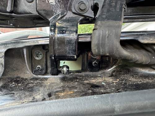

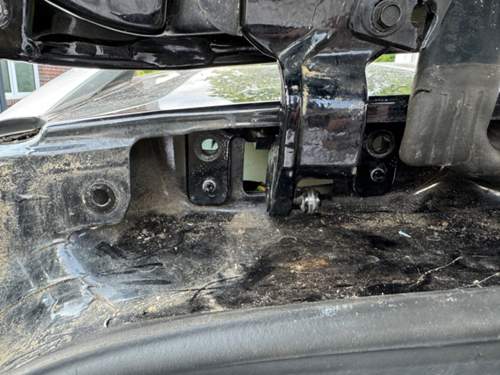

Ich habe vor kurzem einen S212 erworben. Laut Vorbesitzer ist ihm ein Missgeschick passiert. Er öffnete die Heckklappe, obwohl er zu nah an einem Zaun stand. Folge: Heckklappe hat nun ein zu großes spaltmaß auf der Motor Seite (links).
Ich habe auch schon ein neues Scharnier besorgt, allerdings kommt man da nicht ran. Muss dafür der dachhimmel demontiert werden? Kennt jemand eine Möglichkeit, wie man den Himmel hinten ausklappen kann.

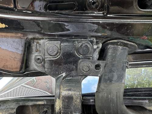

Anbei paar Bilder. Die ersten zwei zeigen das spaltmaß. Das dritte, wie es sein soll.

Das Scharnier ist sichtbar von hinten eine Schraube ist verdeckt befestigt.
An der Klappe sind die Muttern innen versteckt.

Der Motor wird wahrscheinlich von den zwei sechskantschrauben gehalten und das Scharnier ist von der anderen Seite befestigt. Auf der rechten Seite sind nur die zwei kleinen Schrauben.
Anbei ein paar Bilder.
Ps die Klammer vom Motor ist nicht korrekt montiert, ist mit Absicht, damit ich schneller das Gestänge abnehmen kann.

So, ich habe nun den dachhimmel ab und das Scharnier getauscht. Die spaltmaße sind nun wie beim Neuwagen!
Wo genau das Problem lag, konnte ich nicht herausfinden, da meine Frau die Heckklappe gehalten hat und ich dachte schnell das neue einbauen musste.
Eine Sache ist mir dennoch aufgefallen. Das alte Scharnier hat eine Papierdichtung. Mein neues gebrauchtes war blank, würdet ihr dies mit Silikon abdichten oder ähnliches. Theoretisch sollte da kein Wasser rankommen, aber man weis ja nie…
Jetzt muss ich noch den ganzen Kram zurück einbauen. ??
