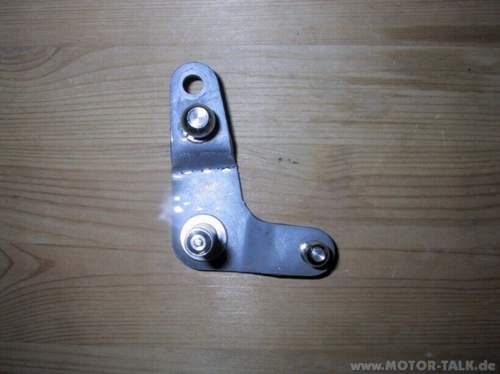

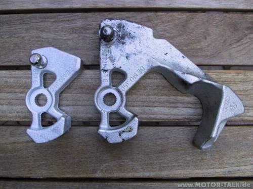

Vor 10 Jahren habe ich für den TT eine Schaltwegverkürzung entwickelt. Inzwischen haben x Tuner das Prinzip ... äh ... sie bieten es nun jedenfalls auch an. Beim TT saßen auf dem Getriebe zwei Hebel, die mittels Bowdenzügen mit dem Schalthebel im Fahrzeug verbunden waren. Diese beiden Hebel habe ich entsprechend bearbeitet, sprich das Übersetzungsverhältnis geändert. Dadurch erreichte man das sportlichere Shortsifter Gefühl. Die Schaltwege verkürzten sich am Ende des Schalthebels von 9 auf etwa 6 cm.
Falls der R8 hier eine ähnlich Mimik zur Getriebeansteuerung aufweist, kann man das auch ähnlich lösen. Frage: wie einfach kommt man an die entsprechende Stelle am Getriebe ran? Außerdem dürfte man es wohl nur für die Ebene senkrecht zur Leerlaufgasse anpassen, da sich die Modifikation sonst mit der starren Schaltkulisse beist.
Auf den Fotos sieht man die zu modifizierenden Teile. Beim TT ist das Gusteil für die "senkrechten" Schaltvorgänge zuständig. Der Blechhebel könnte also bleiben wie er ist. Ich habe die Kugelbolzen für die Bowdenzüge näher am Drehpunkt neu eingesetzt. Die Teile kosten etwa 20 Euro. Wie sieht das beim R8 aus?
Andreas
Img-1013
Img-1010
