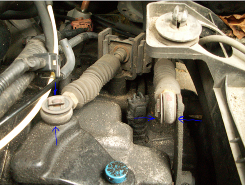

Moin Moin,

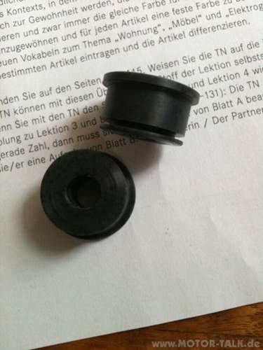

habe mir mal die Mühe gemacht und eine zeichnung der buchsen angefertigt und es bei uns in der Dreherei in Auftrag gegeben.
Mir wurden die Buchsen aus Kunstoff ( PE ) angefertigt. Zu Hause einegbaut... paßt... und siehe da ;-) Schaltet sich wie neu ;-)

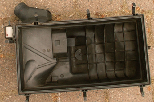

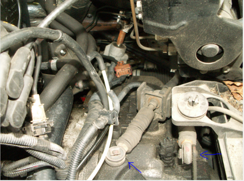

Wie sehen die Buchsen an den Schaltzügen aus? Nimm mal den Luftfilter ab und dann siehst du die Dinger. Problem ist das die Buchsen von Volvo nicht einzeln verkauft werden. Es gibt sie allerdings bei Europeantuning aus PU.

Anstatt der PU-Buchsen für die Schaltseile, kann man alternativ auch Kugellager mit Standardmassen verbauen, Kosten dann incl. benötigter Beilagscheiben ca. 10 EUR - falls Interesse, dann such ich die Masse mal raus.

Martin du hast aber die Buchsen die am Schaltkasten im Innenraum montiert sind gemeint. Ich meinte die 2 runden Buchsen die in den "Augen" der Schaltseile am Getriebe sind.
