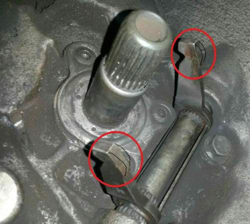

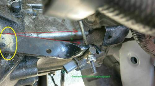

der Kupplungshebel steht nach einer Säuberungsakt der Seilgewinnde schreg richtung Vorderrad.
Ich konnte ihn nicht nach vorne in die ursprüngliche Position bewegen (Bild).
Hat das etwas zu bedeuten?
Ich habe mir gerade das Foto dazu nochmal angeschaut.
Wenn ich mich nicht täusche, wurde der Hebel doch an der Welle neu verschweißt
(s. gelbe Markierung im u.a. Bild), weil er wahrscheinlich schon mal an- oder abgebrochen war. Wenn der dabei nicht in der korrekten Position gesessen hat, dann kann die Kupplung jetzt niemals komplett ausgerückt werden.
(So wie ich es schon in meinem Beitrag vom 6. Mai 2021 um 10:47:00 Uhr geschildert habe.)

Ich gehe gleich zum Auto, brüste den Hebel an der gelbmarkierten Stelle sauber und mache ein Bild davon.
Eine Frage: was passier, wenn ich den Kupplungshebel mit Kraft in die urspüngliche Position (wie der "Roter Strich" im Bild) zurück zwinge? Kann außer der Hebel noch was anderes im Kupplungsgehäuse beschädigt werden?
Dann wird es ja noch schlechter. Um mehr Weg zu gewinnen, müsste der Hebel doch weiter nach vorne gebogen werden. Dabei würde aber die auf das Ausrücklager drückende Schaltgabel am unteren Ende der Welle verbogen werden.

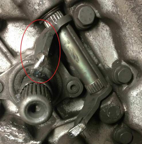

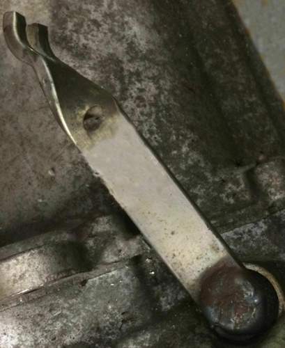

Anliegend ein paar Bilder aus dem entsprechenden Bereich eines Lupo, auf denen man sieht, was alles für Ursachen auftreten können.
Hebel-geschweisst
Ausrueckgabel
Ausrueckgabel
Oh ja, die Gabel sieht übel aus...

Hier sind die Fotos. Der Hebel ist nicht geschweißt. Die gelbmarkierte Stelle war Fettfleck, als ich aus Verzweiflung Fett darauf gesprüht hatte. War das eine gute Idee von mir :-)
Seilzug am Pedal: Der Draht ist einiger cm. aus der Ummantelung draußen. Hmm, ob das so sein muss???
Natürlich ist da geschweißt worden (Bild 2).
So eine schlechte Naht machen die Japaner doch wohl nicht im Werk.
Ragt die Welle immer so weit nach oben raus ? Kenn mich da bei Mazda nicht aus.
Das Kupplungsseil hat m.E. mit der ganzen Geschichte nichts zu tun.
Ich denke, das Getriebe muss raus, wenn die Sache i.O. gebracht werden soll.
Ob der Hebel immer so hochstand, kann ich nicht sagen, aber es sieht so aus, als wäre schonmal darauf gehämmert worden.
