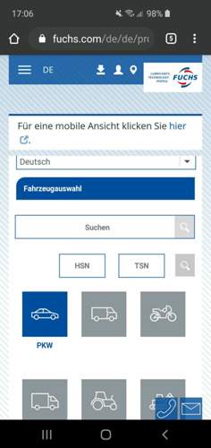

Die Schaltgetriebe von MB sind schon immer etwas speziell im Schmiermittel gewesen, zumindest die von MB gebauten. Die zugekauften sind anders, das sieht man aber auch in der Spezifikation.
Einfach den Fuchs ölwegweiser bemühen
Da stehen alle Fahrzeuge und die zu verwendbaren Öle drin
