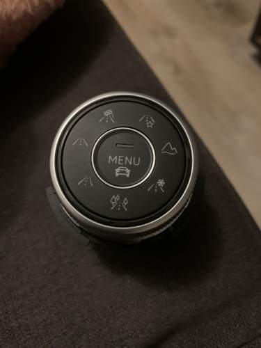

Kommt jemand an den Schaltplan vom Touareg 3 ?

Also ich brauche nur vom Fahrerlebnisschalter in der Mittelkonsole die Pinbelegung vom 4 poligen Stecker . Dort kann man die Fahrprofile einstellen. Den Rest werde ich nie brauchen. Braucht ja auch kein Schaltplan zu sein.
Pin-1: LIN-Bus, Pin-2: Plus, Pin-3: Gnd. Viel Erfolg...
Danke. Also genau wie beim T Roc …
