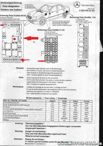

Schaltplan Startfreigabe
Mercedes C-Klasse S203

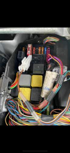

Ich versuche gerade die Ansteuerung des Anlassers zu verstehen. Hintergrund ist, das nachdem mir das Sam vorne abgesoffen war eigentlich alles wieder funktionierte. Bis auf eine Ausnahme, die sich aber durch klopfen auf das Relai R beheben ließ.
Und da würde ich gerne nachvollziehen, wo noch ein Problem liegen könnte. Tipps sind natürlich auch willkommen.

PS Relais R Klemme 87 wird vom Motorsteuergerät gesteuert.

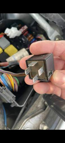

Also, das neue Relai ist drin, beim Mercedes Händler habe ich auf die Schnelle keinen Termin zum Auslesen bekommen, daher teste ich jetzt erst mal ob es immer noch Probleme gibt oder nicht. Dann kann ich bei Bedarf ja immer noch auslesen, bzw die Anschlüsse am Steuergerät mal mit Kontaktspray behandeln.
Es läuft immer noch nicht. Startet kalt ganz normal, nach ca 200 km Fahrt abgestellt, er springt nur noch mit klopfen an, reproduzierbar. Lässt man ihn stehen über Nacht, ist morgens wieder alles normal.

Aber dafür habe ich rausgefunden, das meine Batterie nach 2 Wochen Standzeit noch 12,4 V hat, was okay sein dürfte. Allerdings wird das Relai nur mit 5,9 Volt angesteuert, bzw es gibt irgendwo einen Spannungsabfall.
Das besagte Relai wird über Masse geschaltet, das heißt es liegen an den Kontakten zwar nur rund 6 Volt an, aber von + gegen Karosserie die volle Batteriespannung.
Also liegt das Problem in der Ansteuerung des Relais im Bereich Masse, was wohl wie oben angedeutet von Steuergerät kommt.
Funktioniert hier ein gebrauchtes, reparieren lassen oder einfach per Taster extern Masse ans Relai bringen damit es anzieht?

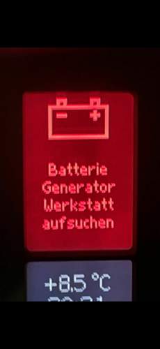

Meldung "Batterie Generator" könnte mit dem SAM oder auch dem 2509 Zuheizer zusammen hängen (Abgeklemmt)
Falls der ZUH noch dran ist kann auch die Entladung da her kommen.
