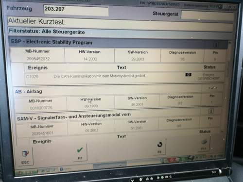

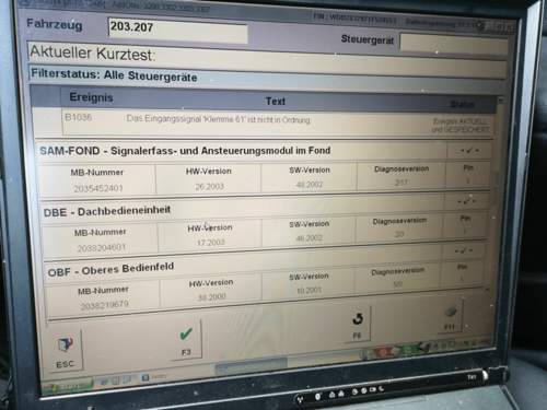

Stell mal den Kurztest ein.
Ja, also es ist ein 200 CDI (203.207)
Kurztest habe ich leider gerade nicht zu Hand.
Aber folgende Fotos im Anhang.
@db-fuchs ich kann den kompletten Kurztest gerne machen und einstellen - sag Bescheid.
Also wenn die Synchro EZS und MSG nicht läuft, springt er nicht an. Manchmal läuft sie zu Ende und er springt dann an.
Trotzdem seltsam, dass er Motordrehzahl anzeigt, obwohl Motor aus und KWS neu.
Also unten gezeigte Fehler bleiben, obwohl beide Sensoren neu.

Sieht nach Zündschloss aus. Wobei es auch das MSG sein kann.

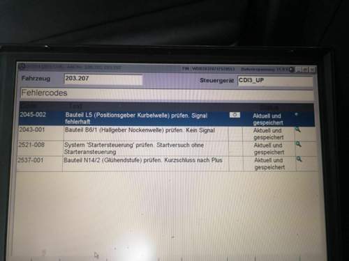

Anbei der Kurztest. Das Glühzeitsteuergerät war defekt und wurde getauscht - den Fehler nicht mehr beachten.
Denke mittlerweile ganz stark an das MSG. Das wird es wohl sein. Kabel zum KWS beschädigt ist unwahrscheinlich, oder?
Es ist nur eine alte Karre, die fahren soll. Bitte die anderen Fehler ignorieren.
Manchmal sind die Fehler im CDI-Steuergerät nicht zu löschen - dann springt er auch nicht an.
Wenn er anspringt, sind diese auch zu löschen.
Habe eben mal die KWS-Kabel am MSG-Stecker (87+88) durchgekniffen. Dann keine Motordrehzahl wenn Motor aus und der Anlasser dreht, aber er startet natürlich nicht. Kabel wieder verbunden und teils wieder Drehzahl bei Motor aus und Anlasser dreht nicht.
Da fragt man sich was das soll. Aber dem Kurztest nach gibt es ein Problem mit NW-KW Geber.
Ja, aber die sind ja neu. Gleicher Fehler wie bei den alten.
Habe mal ein Kabel direkt vom MSG an den KWS gelegt. Nun wird Drehzahl richtig angezeigt, der Anlasser dreht immer - aber er schmeißt KWS Fehler und springt nicht an. Vermutlich gehen die Kabel vom KWS nicht direkt ans MSG original.
Vermutlich gehen die Kabel vom KWS nicht direkt ans MSG original. Original schon fragt sich nur wie oft abgeschnitten und geflickt wurde.Die Geber von Mezger gekauft?
