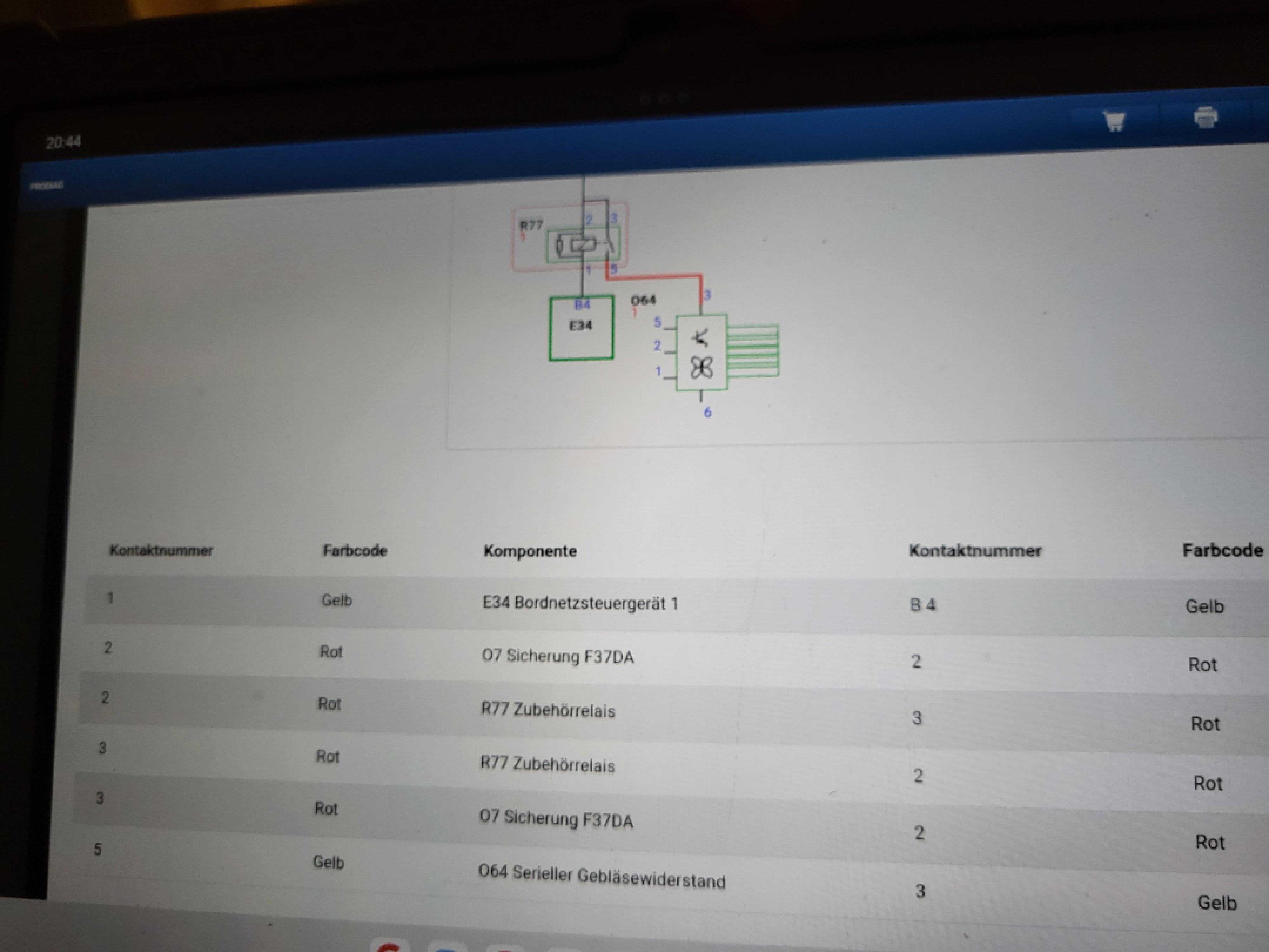

Hallo Leute,
ich erreiche über die Vivaro Foren leider etwas zu wenig Profis, vielleicht kann mir jemand hier auf der allgemeine Seite weiterhelfen.
Habe ein Problem mit meinem Gebläsemotor (Vivaro X82 2015 1.6/116 ps, Gebläse geht gar nicht mehr), möchte aber gerne alles prüfen bevor ich mehrere tausend Euros ausgebe.
Ich habe mehrere Online-Werkstattbücher gekauft und alles Mögliche durchgestöbert, finde aber keinen Schaltplan zu Gebläsemotor.
Hat jemand Zugang zu Schaltpläne?
Vielen Dank im Voraus
GG

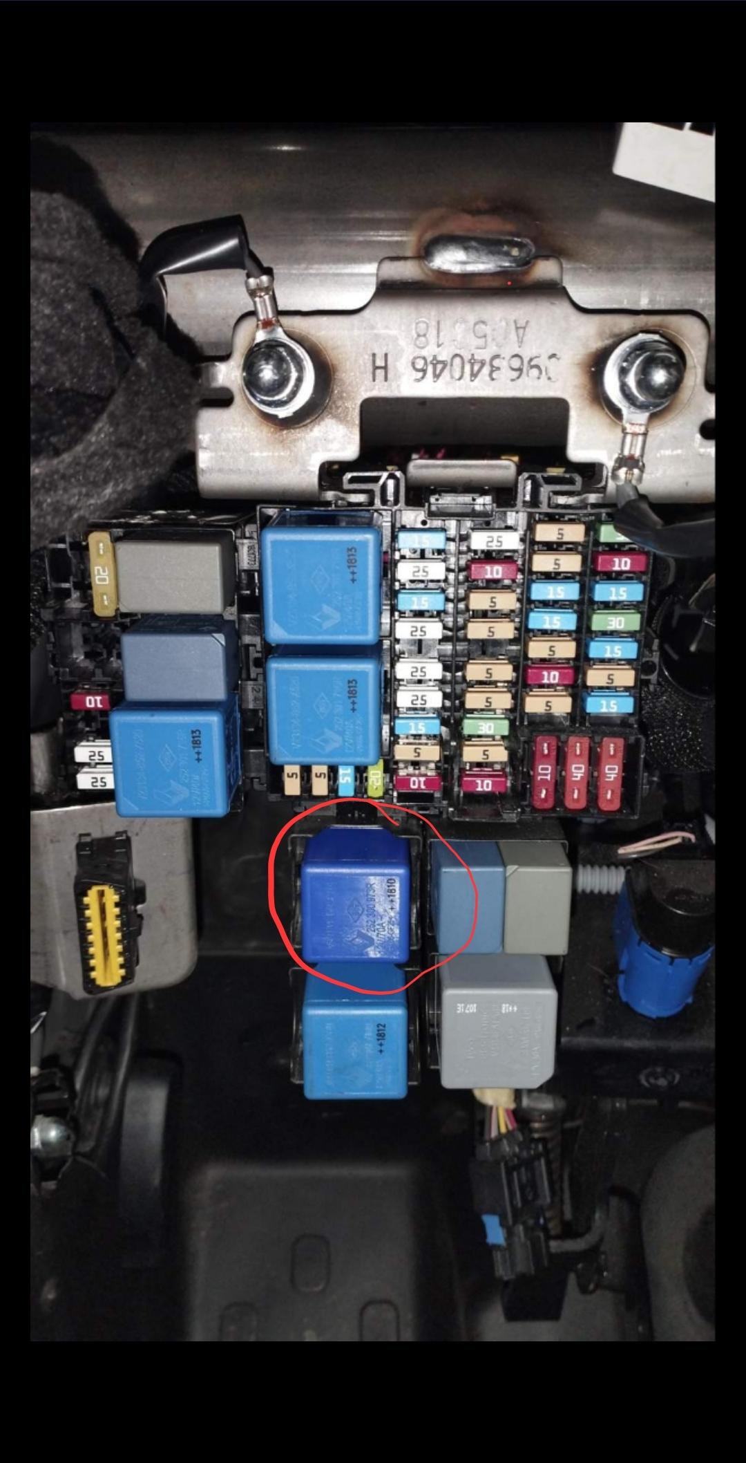

Der sollte es sein.
Super nochmals vielen Dank!
Ist aber leider auch nicht die Lösung. Relais schaltet durch.
Es liegen auch ~12V bei der Steuerspannung als auch bei der Schaltspannung (am Sockel) an. Mit Relais komme allerdings am Kabel zum Vorwiderstand kommt leider nichts an. (Ich hab auch gerade das PWM Signal gemessen und dort zeigts mir auch plausible Werte an.) Liegt da noch was zwischen Relais und Vorwiderstand?

Habe ich es richtig verstanden? Das Relais schaltet durch aber am Gebläsewiederstand kommt nichts an?
Wenn beim Relais pin Nummer 5 12v durch kommt und am Wiederstand pin Nummer 3 nichts ankommt dann müsste das Kabel durch sein. Es müsste ein Gelbes Kabel sein da sind allerdings zwei gelbe Kabel.
Genau richtig, Relais schaltet, aber beim Stecker am Widerstand kommt nichts an (Pin weiß ich jetzt nicht auswendig, aber hatte definitiv den richtigen). Was mich nur sehr stutzig macht ist, dass die Masse am Stecker vom Vorwiderstand ebenfalls kein Kontakt zur Fahrzeugmasse hat, das müsste doch normalerweise nicht geschalten sein?! Sehr komisch, aber dann werde ich wohl einfach das Kabel reparieren.
Was ist dabei hier die beste Lösung? Isolierter Stoßquetschverbinder zum Crimpen? 2,5mm² sollte reichen, oder?
