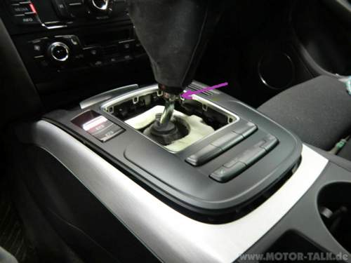

Moin.. Bei meinem a4 lässt sich der Schaltknauf um ca. 10 Grad drehen.. Dachte anfangs das es normal ist aber so ein ekliges Gefühl beim schalten kann einfach nicht normal sein.. Kann man das selbst beheben ?
[Von Motor-Talk aus anderem Thread überführt.]
Mach einfach mal den Schaltsack hoch und schau ob die Klemme unter dem Knauf fest is. Das sollte in der Regel kein Problem sein
Moin , der Schaltknauf meines A4 lässt sich um ca 10 Grad drehen.. Dachte anfangs das ist normal doch habe bei einem Kollegen gesehen dass es bei ihm nicht so ist. Kann man den knauf selbst irgendwie wieder festigen ? Wenn ja wie ?
Ich gehe mal davon aus das du einen Schalter hast und keinen Automatik
Schaltsack nach oben ziehen und dann siehst du unten am ende des Schaltknaufest eine Schelle, diese mit einer Wasserpumpenzange mehr zusammenquetschen dann sollte er fest sein!
Ja genau habe einen Schalter.. Kann man schaltsack einfach so hochziehen oder ist der befestigt ?
Der ist eingeklippst in die MMI Bedieneinheit zwischen den Chromrahmen und dem Schaltsack mit einem Plastikkeil reinfahren und hochebeln
Sollte die Schelle fest sein (sich beim Verdrehen des Knaufes nicht mitdrehen), dann muss ein Neuteil/anderes Teil her. Es kommt vor, dass sich im Inneren die Hülse, auf der auch die Schelle sitzt, löst.
Befestigungsschelle (=Schlauchschelle) siehe Foto.
Befestigung Schaltknauf
@MX-3 Maddin schrieb am 6. Januar 2015 um 21:13:37 Uhr:
Die Schelle war fest Knauf dreht sich trotzdem. Was brauche ich für ein neues Teil.
Einen neuen Schalthebelknauf. Da es zig verschiedene Varianten gibt, kann ich leider keine passende Teilenummer nennen. Das lässt sich am einfachsten beim Servicepartner, mit Hilfe der Fahrgestellnummer, herausfinden.
