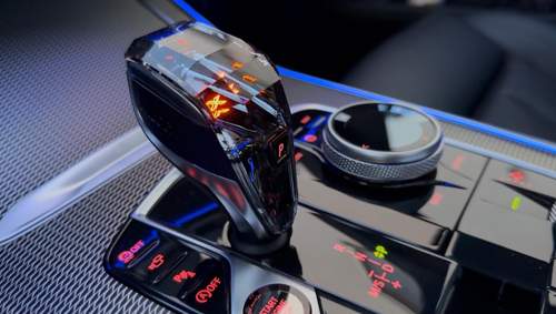

ich hatte gerade eben versucht den Schalthebel meines BMW x5 zu wechseln.
Hab dabei wahrscheinlich das Flexkabel kaputt gemacht.
Strom ist da aber es lässt sich kein Gang einlegen.
Fehlermeldung dass P nicht funktioniert und der Schalthebeln nicht betätigt werden kann.
Kann mir bitte jemand helfen?

Hast du die Batterie abgeklemmt? Ansonsten ist nicht das Flexkabel kaputt sondern deine ganze Schalteinheit.

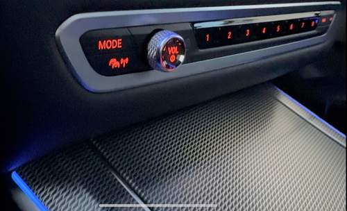

Hab es heute endlich erledigt. Hatte echt Respekt davor, weil man teils Horrorgeschichten liest, ist aber gut gegangen…. Hier einige Bilder. VG
Bild #211495916
Bild #211495919
Bild #211495922

Du musst dir einmal die ganze Schalteinheit neu kaufen. Bei dir sind durch das Abziehen des Flachbandkabels ohne die Batterie abzuklemmen die Hall Sensoren kaputt gegangen. Leider nicht anders möglich.
