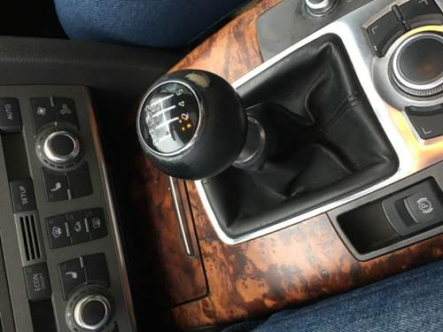

Hallo Leute brauche mal euren Rat.
Also, ich fahre einen 2.7 TDI Handschalter aus 2005.

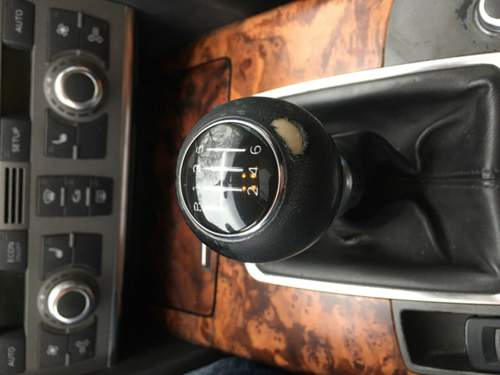

leider muss ich feststellen das mein Schaltknauf langsam denn Geist aufgibt und extrem unschön aussieht und ebenfalls schon ein kleines Loch hat wo das Leder schon ab ist.
Heute war ich beim Sattler in der Nähe und wollte fragen wie teuer der Spaß wird das ganze neu beziehen zu lassen.
So weit so gut alles geklärt und über denn Preis gesprochen. ABER jetzt meinte er, er wüsste nicht ob ich ohne denn Kompletten Schalthebel noch fahren könnte.
Wisst ihr da mehr darüber? Gibt es eine Sperre wenn man denn Schalthebel ab baut?
Ich brauche das Auto täglich und nur zum neu beledern des Schalthebels wollte ich mein Auto nicht 2 Tage stehen lassen.
Und über Infos wie man das Teil ab montiert wäre ich auch sehr interessiert 😁
Habe mal noch ein Bild mit hinzugefügt wie der Schalthebel aussieht und damit es nicht zu Missverständnissen kommt welchen Schalthebel ich meine.

wird genauso sein wie hier ab 1:55 bei ner Automatik
https://www.youtube.com/watch?v=vyYjBFrVq8g&feature=youtu.be
Ginge schon, da keine entsperrtaste oder hebel benötigt wird.
Aber, schon bei eBay und konsorten geschaut? Da kostet der knauf nicht mehr als 40€.
Und man hat die wahl evt andere zu nehmen (die meisten passen quer durch die VAG palette).
Handschalter kein Problem !
Abbau ist ähnlich wie bei der wählhebel.
Schaltsack inkl rahmen hoch und über den knauf. Unten am knauf ist eine klemmschelle.
Die kann man vorsichtig öffnen (mit schraubendreher in die öffnung und langsam weiten).
Dann mit kraft den knauf hochziehen. Aufpassen! Hochziehen so dass man beim plötzlichen lösen nicht das eigene gesicht ramponiert 🙂 .
Danach muss man den knauf vom schaltsack trennen. Das geht etwas schwer, an allen seiten hebeln mit breitem schraubendreher. (vorsicht nicht den schaltsack beschädigen).

Kann mir jemand vielleicht noch sagen ob der Schalthebel denn ich jetzt verbaut habe so Serie ist?
Ich habe schon über ETKA nach geschaut aber nur einen anderen Schalthebel gefunden die Verbaut wurden??
Bin echt ratlos weil ich das gerne wissen würde ob der original ist.

Das ist einer von diesen nachgemachten Schaltknäufen.
Habe hier auch schon von den Dingern gelesen - und, dass die relativ schnell verschleißen. Ansich schade, denn aussehen tun die schon nicht ganz schlecht.
Da hat also schon mal jemand versucht "optische Aufwertung" zu betreiben - und dafür den originalen Schaltknauf geopfert.
Welcher so aussieht, wie der da:

...nur mal so als Nachtrag...der Schalthebel vom A6 von Balkanner ist vollkommen Original,bei meinem 2005er,sieht er genau so aus und dieser wurde noch nie gewechselt....allerdings ist meiner vom Zustand her ,noch erheblich besser...

Hm komisch.. bei Audi wurde mir ein Komplett andere Schalthebel gezeigt.
Hab daraufhin selbst bei ETKA geschaut und egal welches Bj. ob 05,06,07 alle mit dem gleichen Ergebnis.
Ist das vielleicht eine Sonderaustattung dieser Schalthebel? Oder vom Interior design abhänig?
Habe auch genug andere 4Fs gesehen die eben genau diesen Schalthebel nicht hatten.

... Du hast Recht...war wirklich Sonderausstattung,habe extra in der Ausstattungsliste nachgesehen,Ausstattungscode 0G1...
Krass! Hab ich nicht gedacht.
Also bei Myaudi wird mir davon nichts gezeigt.
Habe mir auch mal die austattung von Audi ausdrucken lassen da steht viel aber nichts von dieser SA!
Woher hast du deine Austattungsliste?
.....ist die Ausstattungsliste,die beim Kauf des Wagens mit dabei war...alles einzeln aufgeführt,mit Codes.....im Prospekt von 2005,wird er als "Sportschaltknauf in Leder" bezeichnet,bestellbar nur mit Lederlenkrad im 3-Speichen Design,für 100€....sollte also dein Auto nicht das 3-Speichen Lederlenkrad haben,wurde der Schaltknauf nachgerüstet,ist aber original von Audi......

3-Speichen Lenkrad ist vorhanden. Dann bin ich ja beruhigt das es doch alles original ist 😁
