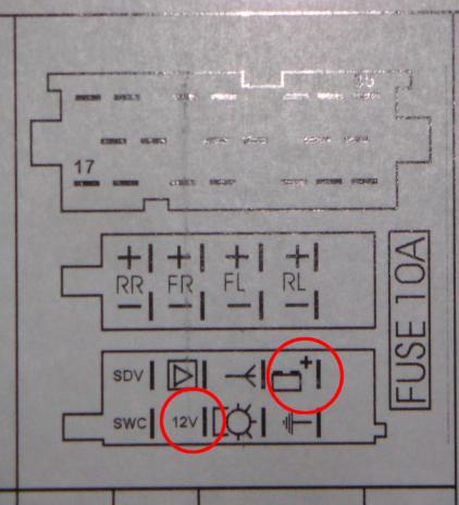

Habe nun endlich in meinem Urlaub mit einem guten Freund mein ALPINE eingebaut.War garnicht so einfach.Adapter und Blende hatte ich mir besorgt.Zündungsplus habe ich mir vom Zigarettenanzünder geholt (War garnicht so einfach, da ran zu kommen). Auch der I-Pod hat seinen Platz sicher im Handschuhfach gefunden.
Jetzt zu meinem Problem: Das Dauerplus sollte doch eigentlich dazu dienen, die Sender und andere Einstellungen zu speichern, wenn ich nicht irre? Nur irgendwie ist alles wieder gelöscht, wenn ich die Zündung einschalte.Das Radio muß ich auch von Hand wieder einschalten.Das passiert aber erst, nachdem der Schlüssel ca. 2 Minuten abgezogen ist. Wenn ich den Schlüssel nach ein paar Sekunden wieder ins Zündschloss stecke und drehe, dann geht das Radio von allein an und die Sender sind auch noch gespeichert. Kann es sein, dass das Dauerplus nach ein paar Minuten abgeschaltet wird? Muß ich dann von der Batterie ein neues Kabel legen? Und muß da noch ne Sicherung rein?

Kann daran liegen, dass beim Opel der Dauerplus und der Zündungsplus vertauscht sind. Kann es sein, dass Du den Zündungsplus des Alpine auch am Zigarettenanzünder angeschlossen hast?
Ansonsten müsstest mal schaun über die Suche. Irgendwo hatte ich bereits mehrfach gepostet, welche beiden Kabel im Originalstecker getauscht werden müssen.

Hab mal schnell selbst gesucht. Hier mal ein Bild der originalen Steckerbelegung vom Opel-Radio (müsste auch auf Deinem alten Radio als Aufkleber drauf sein: klick mich!)
Und der dazugehörige Thread: Radio einbauen - Zündungsplus ?
Warum sollten denn Dauer und Zündplus vertauscht sein? Wofür gibts dann den Adapter? Und außerdem funktioniert es ja mit der so genannten Einschaltlogik. Nur eben nicht länger wie 2 Minuten.
Hab aber ein anderes Bild auf meinem Radio.Der Wagen ist von August 2005, kann es vieleicht sein, das sich da was geändert hat?
Außerdem kann ich die Kabel doch garnicht tauschen. Denn beim Adapter war das Kabel vom Z-Plus nur an der Radioseite angeschlossen, an der Autoseite war es lose. Heist für mich eigentlich, das das Auto kein garkein Z-Plus hat und man es sich eben suchen muss sonst wär es ja mit Auto- und Radioseite des Adapters verbunden, oder?

Der Dauerplus schaltet sich definitiv nicht ab, ich habe mit meinem Nachrüstradio keinerlei Probleme. Ich habe allerdings auch einen Anschlussadapter verwendet, der die beiden Pins miteinander tauscht.

der adapter geht von opel anschlus bestimt auf einen iso anschus und bei einem iso anschlus sind die beiden plus anschüse von radio zu gadio schon seit ich denken kann immer mal verdreht bei sehr vielen autos wo man das orginale radio ausbaut und ein anders einsetzen will mus man die 2 plus kontakte vertauschen
Nun ja, wie die meisten sich sicherlich schon denken konnten, hab ich die beiden Kabel vertauscht und siehe da, es funktioniert. Ich brauchte sie noch nichtmal auseinander schneiden, da beim Alpine Kabel zwischen Radio und Iso-Anschluss Zünd- und Dauerplus mit ner Steckverbindung versehen sind.Hab die getauscht und siehe da.
