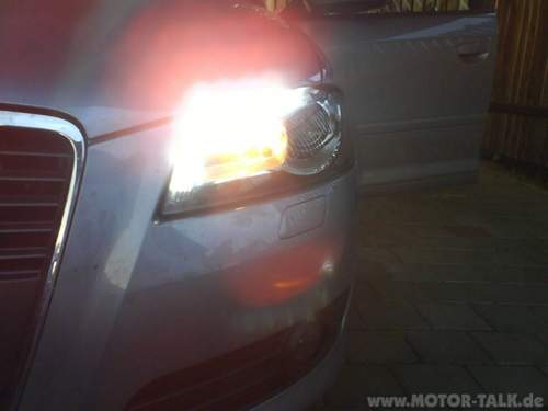

Schalterhintergrundbeleuchtung blinkt beim A3 MJ 2009
wenn ich jetzt nur die Blinker vorne dimme (US) dann flackert die ganze innenbeleuchtung von den schaltern , radio , fensterheber, usw...
kann man da abhelfen

da ist ne 80 drin
aber warum blinkt die schalterbeleuchtung nur wenn ich die blinker vorne gedimmt codiere

beim Byte 7 steht als Dec 128 drin, deinen gewünschten Wert hinzu addieren und fertig. 128 entspricht 0% .
mfg
Original geschrieben von trbs
Hallo,beim Byte 7 steht als Dec 128 drin, deinen gewünschten Wert hinzu addieren und fertig. 128 entspricht 0% .
mfg
danke danke
Original geschrieben von VAG-TUNING
also 128 + 40% ist 168 so muss ich das eintragen oder
...ja genau, aber ich denke 40% ist zu hell. Aber das ist dann deine Entscheidung, kann man ja probieren was am besten aussieht. Ich denke so 15%-20% ist dezent....
