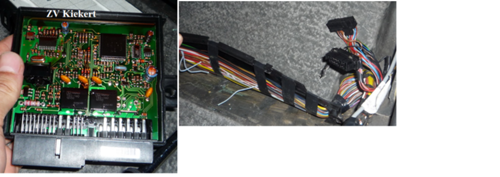

Jo,das wäre mein Gedanke .
ein paar Bilderchen von Kabelschäden ,Omega und Truck ,
beim Omega alle aus dem Innenbereich !
Kabeldefekte sind nicht Selten !
mfg
Komtortschliessung-omega-kabelsalat
Komfortschliessung-fenster-ueber-zv
Zv-kiekert

Das hängt meist mit den Microschaltern in den Schlössern zusammen.
Das ZV-Steuergerät ist unschuldig.

beim Omega würde ich probieren ob die FH von hinten zu steuern gehen und
wenn Sie vom bedienfeld Fahrer auch nicht gehen ,
nach defekten Kabeln im Fußraum suchen
oder in das Fahrerbedienfeld ist Wasser bzw Korossion gekommen,Reinigen !
