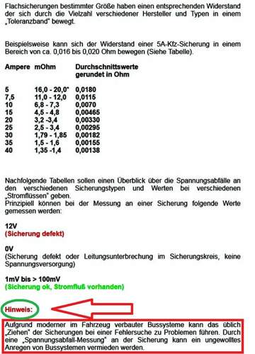

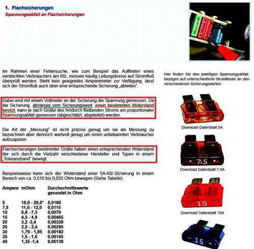

"Habe die 10er Sicherung rausgenommen und eine 5A reingetan".
Möglicherweise war/ist es ein Kontaktproblem
mit/bei den Sicherungen selbst.
Die Differenz der Widerstandswerte der verwendeten
Sicherungen (5A => 10A) sollten jedoch nicht die
Ursache für das beschriebene Problem sein... 🙄
siehe Bilder unten. 😎
Frohe Weihnachten, mike. 🙂
