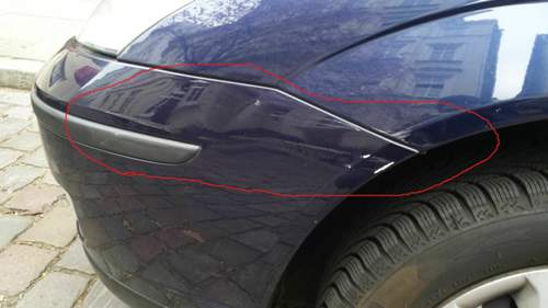

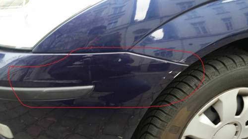

Moin,
eine Frau hat meinen parkenden Wagen tuschiert und beschädigt.
Was meint ihr, wie hoch ist der Schaden?
Kostenvoranschlag einer Werkstatt oder Gutachter?
Und lässt sich das mit Smartrepair beheben?
PS: mich nervt das Ganze.... meine hintere linke Seite ist schon total zerkratzt, jedes Mal ist der Verursacher abgehauen. Und nichtzu vergessen die ganzen Dellen von fremden Türen. Jetzt hat sich die Frau immerhin über die Polizei gemeldet. Anscheinend kann hier niemand einparken.😠
Und bevor jemand fragt: nein, hier kann man weder einen Parkplatz noch ein Garage mieten.
Bild-1
Bild-2

Da muss erstmal die Stossie ab, und geschaut werden, was es drunter erwischt hat.
Sind die Halter ganz ? Stossie gebrochen ?
Ansonsten durchaus mit Smart-Repair zu machen, aber bei der Größe wäre eine Komplett - Lackierung der Stossie einfacher.
Das sieht human aus, bei dem Schadensbild bist du wahrscheinlich mit 200-300€ dabei.
Entweder wir Grufty schrieb komplett lackieren oder beilackieren. Das würde ich aber den Fachmann entscheiden lassen.

Das ist ja fast nichts. Würde das leichte zeug raus polieren und den Rest entweder selbst pfuschen oder lackieren lassen. Aber nur den einen Teil.

Ich würde die Höhe, und das Vorgehen zur Reparatur, der Werkstatt, oder einen Sachverständigen entscheiden lassen. Bei der vermutlichen Schadenshöhe darf das auch eine Fach-Werkstatt.
ich schatz mal so ca 1500€ - das kann je nach BJ schon nah am "wirtschaftlichen Totalschaden" sein, zuzüglich Gutachter und Leihwagen sind es dann schon 2000€

Guter Koflügel und gute Stoßstange bist bei 250€ Max.
Smartrepair je nach Lackierer 150€ Schätz ich mal

Also.... ich war heute bei einer Ford-Werkstatt um eine erste Einschätzung zu erhalten. Ca. 1200 EUR Schaden soll das sein. Ein Kostenvoranschlag kostet 150 EUR.
