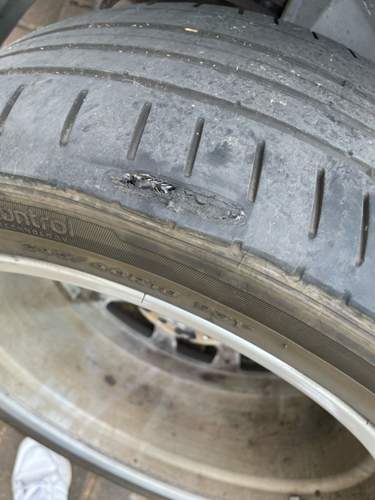

Servus,
gestern Anzeige im Bordcomputer gehabt, dass vorn links Luft fehlt.
Natürlich zum auffüllen an die Tanke gefahren.
Es waren noch ca. 1,7 bar drauf.
Da mir der Verlust viel vor kam, hab ich mal genauer geschaut und massive Schäden feststellen können.
Kann sich das hier einer erklären was die Ursachen für solche Schäden sein könnten?
Reifen habe ich Anfang Mai drauf gemacht und bin ca 4500 km gefahren .
Lg

Wie sieht das Laufbild generell aus? Sieht innen sehr abgefahren aus. Das würde auf eine falsche Spur/Sturzeinstellung hindeuten. Eine Vollbremsung hat den Rest gegeben...
Sind beide Außenseiten runter, ist zu geringer Lufdruck meißt die Ursache...
Kannst froh seinn, dass nicht mehr passiert ist...
Ist das Auto extrem tiefergelegt und hat negativen Sturz? Das ist ja lebensgefährlich! Das hätte man doch schon viel früher entdecken müssen.
Reifenaußenkante ist ganz normal. Zwischen den Schäden ist es auch normal keine Auffälligkeit. Sonst ja sind ziemlich runter die Teile. Wäre auch nur noch für dieses Session. Generell aber gleichmäßig wie die anderen reifen auch.
Auto ist nicht tiefer gelegt Standard S-line Fahrwerk.
Ja wie soll man das früher entdecken, wie gesagt reifen wurden vor knapp nen Monat drauf gezogen und die Innenseite sieht man halt nicht.

Das sind keine Schäden, sondern das ist die Karkasse, die aufgrund des extremen Verschleißes zum Vorschein kommt. Mit welchem Luftdruck fährst du denn, wenn du mit 200 auf der Autobahn unterwegs bist? Hast du vorher nichts am Fahrverhalten gemerkt, der muss sich doch ziemlich schwammig angefühlt haben.
2,5 bar .
Null gemerkt.
Ich kann mir halt echt net vorstellen das innerhalb von 4K Kilometer solcher Verschleiß zu Stande kommt .
Ich kenne mich mit dem A4 nicht so aus, sind das denn Originalräder? Könnte ja auch sein, dass die im Radhaus schleifen.
wenn die Reifen nur einseitig abgefahren werden, verschleißen die auf jeden Fall schneller! 2,5bar dürfte auch zu wenig sein, ich fahre mit 3 bar - aber der für dein Auto entsprechende Wert steht in der Tür.
Lass das Fahrwerk vermessen und richtig einstellen, ansonsten sehen die neuen Reifen auch bald wieder so aus.
