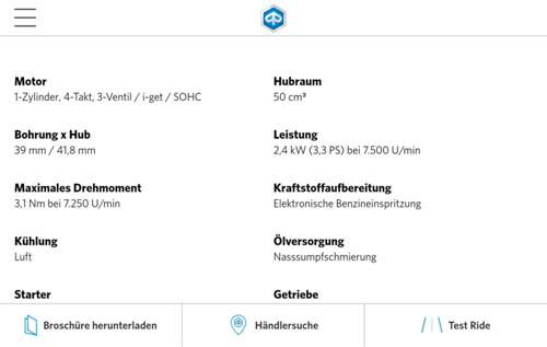

Nun ist er grade mal 1100 km gefahren und knapp ein halbes Jahr alt. Er wollte dann als ich nach Hause fuhr nicht anspringen ( erst nach etwa 15 Versuchen). Eventuell bin ich etwas paranoid, aber kann es sein, dass dies durch beispielsweise Betätigen des Gaszugs, während der Roller aus ist oder durch Betätigen des Gaszugs plus Zündknopf ohne Schlüssel drin oder eine mögliche andere Kombination hervorgerufen worden sein kann? Habe die Kinder im Verdacht dass sie daran rumgespielt haben, da sie vor mir daran vorbei sind.
Eventuell war es aber möglicherweise nur kaltes feuchtes Wetter? Kann es auch daran liegen? Es war einmalig.

Ja wenn du mehrere Male natürlich den Gashahn drehst kann es sein dass die Zündkerze nass geworden ist und zuviel Sprit gekriegt hat und dann ist sie abgesoffen aber das ist ja wieder weggegangen.

Das wäre m.E. nur bedingt möglich,beim 2T schon garnicht.
Beim 4T nur wenn der Vergaser eine Beschleunigerpumpe besitzt und dann nur bis die Vergaserwanne ein bestimmtes Level erreicht hat.
Die Pumpe wird mechanisch über Gaszug betätigt .
Frage dabei ist, ob die Fördermenge ausreicht den Motor absaufen zu lassen,zumal die Menge nach bestimmter Zeit dann auch ins Kurbelgehäuse sickert und dort bei Erwärmung verfliegt und abgesaugt wird.

Das steht bei mir leider nicht in der Anleitung da hatte ich nachgesehen. Es kann also einfach an hoher Luftfeuchtigkeit gelegen haben? Nun wer einmal so Aktionen bringt den habe ich natürlich sofort wieder im Verdacht...
