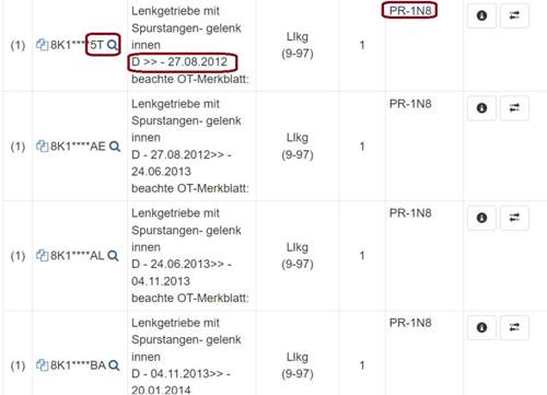

Glaub man kann nur die Teilenummer vom STG auslesen, bin mir da jetzt nicht Sicher.
Falls das Lenkgetriebe z.b. durch eine TPI noch nicht Ersetzt wurde, könnte ggf. Index T oder AE Verbaut sein, guck mal anbei sonst bei Nr. 1, die dort aufgeführten unter "1N8" wurden wie Erwähnt so oder so Ersetzt;
https://audi.7zap.com/de/rdw/audi+a4+avant/a4/2013-736/4/423-423000/#1

@opaaudi
Hatte auf den Link mal nachgesehen
Zu 1N8 gibt es garnichts
Und finde auch nirgends die Bezeichnung zu CH
Entweder hat der Gutachter da nen Fehler beim aufschreiben gemacht oder sonst was.
Sonst stehe ich da gerade auf dem Schlauch
Weil auf Ersatzteilseiten finde ich auch nirgends das Kürzel CH
[Von Motor-Talk aus dem Thema 'Lenkgetriebe Unterschiede' überführt.]
Am Smartphone musst Du dir die Seite ggf. im Desktopmodus Anschauen, siehe Bild.
Die Seite ist nichts Offizielles/Aktuelles, daher steht dort auch nicht die Aktuellste Teilenummer, - im netzt wirst auch nur auf Audi Seiten/Shops fündig, mit welchem Datum welcher Index rauskam weiß ich auch nicht.
