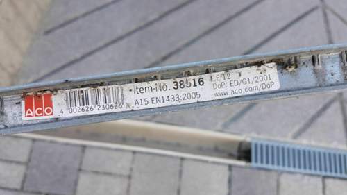

Heute habe ich mir die Situation nochmal genau angesehen und auch in Erfahrung gebracht, welche Rinne und welcher Rost verbaut war bzw. auch wieder eingebaut wurde. Die Rinne ist eine "ACO Self Standardline" mit Stegrost Artikel-Nr. 38516. Der Rost entspricht Belastungsklasse A15 (EN 1433:2015) und ist damit an dieser Stelle garnicht zulässig. Es ist feststellbar, daß alle Roste - auch das erst eingebaute Neuteil - mehr oder weniger verbogen bzw. verzogen sind.

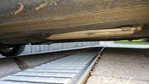

Weiterhin habe ich Fotos gemacht, wie knapp der Abstand zwischen Unterboden und Rinne beim Befahren der Rampe wird. Da ist es nicht verwunderlich, daß sich der Rost einspreizen bzw. verkeilen kann, wenn er herausschnappt. Eine Sicherung fehlt bei den Stegrosten. In der Rampe selbst sind weitere Rinnen mit Längsstabrosten verbaut. Diese haben eine Sicherung und entsprechen Belastungsklasse B125.
In meinem Schreiben an die Versicherung habe ich mich nun auf den falschen Rinnentyp (Klasse A15 statt B125) und die mangelnde Wartung bezogen. Es gibt eine letzte Fristsetzung bis Montag 17.12. und falls bis dahin keine bzw. eine unbefriedigende Reaktion kommt, dann geht die Sache an den Anwalt.

Zudem schau mal welche FHZ so alles in eurer TG so rumstehen (Gewichtsklasse) und schau auch mit welchen Mittel hier die neue Rinne wieder repariert wurde , so wie ich es auf Bildern weiter oben gesehen habe sind diese mit A15 versehen , also halten diese auch wieder nur für kurze Zeit zudem sind diese Roste nicht befestigt , nur als kleiner Tip.
Bei uns wurden nun welche aus Beton sauber eingebaut mit Guß-Rosten und 4-fach Verschraubung pro Rost , haben seither die Gewichtsklasse bis 25to. , waren Angebotstechnisch vom Material her teurer jedoch Einbau günstiger als die 12,5 to. Ausführung und haben uns zudem besser gefallen . OK gehört so jetzt nicht direkt hier her und wollte es dem Themenstarter auch nur kurz sagen wie es auch laufen kann .
