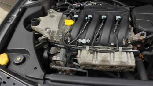

Oben an der saugbrücke sind ja zwei Sensoren , einer oben für Lufttemperatur und einer vorne für Durchgang ???
Was muss geschehen wenn man die Stecker mal zieht ???
Mal ein Bild beigefügt
Oben der schwarze Sensor und vorne der graue Sensor .
Was sollte geschehen wenn man bei laufendem Motor die Stecker zieht ?
Hatte kein Foto ,Bild ist aus dem Netz ! Sieht aber genau so aus.

Der graue Sensor müsste Ansauglufttemperatursensor sein, welchen schwarzen meinst Du?
