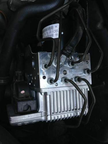

Ich war lange abwesend, da ich stark eingespannt war. Dennoch hatte ich vor wenigen Wochen ein Erlebnis, das ich hier natürlich kurz mitteilen möchte...
Also ich fahre unter dem Carport hervor - rückwärts - bremse vorsichtig und nix passiert. Rote Meldung, Bremse, Werkstatt aufsuchen. Den Mercedes-Freunden ist klar was passiert war... Ich habe das Pedal bis zum Bodenblech durchdrücken müssen, dann hielt der Schlitten langsam an - PUH.
Meine SBC Bremse hat sich verabschiedet.
Nach paar Sekunden eine neue Meldung im Display - auch rot und mit ganz fiesem Piepton untermalt.
Habe den Hobel ausgemacht und neu gestartet - keine Fehlermeldung mehr, Bremse funktionierte normal. Ich bin dann direkt zur NL Seeburger Strasse, der Service-Mitarbeiter war mit mir einer Meinung. Da mein Service-Heft seit drei Wartungen nicht mehr bei Mercedes geführt wird, hat er mir und ich mir keine Hoffnung auf Kulanz gemacht. Was ich bei diesem Bauteil eigentlich ein Unding finde 🙁
Ich bat ihn dennoch darum die Diagnose zu stellen, und sollte es die SBC sein, einen Kulanzantrag zu starten.
Was soll ich sagen - nach 6 Stunden rief er an, 100% Kostenübernahme. Außerdem schreibt er mir einen kleinen Zettel mit den Aufgaben, die am Fahrzeug demnächst erledigt werden könnten, da ich das bestimmt nicht bei ihnen machen lassen würde 😉 . Ich war und bin begeistert - nächstes Auto wieder Mercedes. Habe dann eine Kiste mit geilen Rotweinen zusammengestellt, einen sehr netten Brief verfasst und alles abends bei der Abholung dort gelassen. Den Brief habe ich so auf die Kiste getackert, dass auch alle Kollegen und evtl. Chef es lesen konnten. Den Hunni habe ich wirklich gerne ausgegeben.
So viel zum Kulanzverhalten Mercedes'...
Das ganze bei Kilometerstand 180.000 - passiert im Februar diesen Jahres.

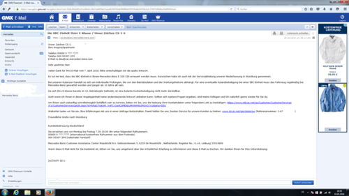

Hallo
Ich habe vor einer woche eine antwort von MB bekommen.
Siehe Anhang
Schwer zu glauben, dass es Fälle gibt bei denen sogar E-Klasse Modele Bj. 2004 im Jahr 2015-2016 auf Kulanz repariert wurden.

Hallo
SBC selber ausbauen , einschicken zu ( ecu.de )
dort wird das Teil Generalüberholt für 290 EURO
selber einbauen entlüften , Stecker dran und das ding läuft ( auch ohne SD )
jetzt können bei mir die nächsten 300 TKM kommen
Tschüß M.Dura

Hallo S211-MD,
kannst du uns kurz erklären, wie du ohne SD entlüftet hast?
Hallo sbc einbauen alles anschließen aber noch nicht richtig fest anziehen 2. Person bremspedal mehrmals vorsichtig durchdrücken an der sbc kommt dan an den anschlüssen bremsflüssigleit mit luft raus wenn nur noch bremsflüsdigkeit kommt alles anziehen saugschlauch abziehen im unteren bereich am anschluss der sbc anliegen lassen oben etwass offen lassen so das luft entweicht zwischen drin am ausgleichsbehälter nachfüllen dan stecket an sbc anschließen mit Schlüssel fahrzeug auf und zu machen sbc bekommt steurbefehl und Pumpe leuft dan an den bremsbacken entlüften mit hilfe 2 person wo pedal stendig leicht drückt die meiste luft geht so auf jedenfall raus und msn kann fahren tschüss matthias

Hallo habe heute Mittag über mein Handy schnell geantwortet
was noch wichtig ist , Saugleitung gut durchspühlen , also am Ausgleichbehälter
gut auffüllen Saugschlauch abziehen und nach unten drücken in eine Flasche die Bremsflüssigkeit
reinlaufen lassen , so das Luft aus Saugschlauch raus ist , dan nur leicht aufstecken auf SBC und im oberen Bereich
Schlauch kurz offen halten so das dort Luft entweicht und sich der Saugstutzen der SBC
komplett mit Bremsflüssigkeit füllt
es darf keine Luft in der Ansaugung sein
wenn Stecker von SBC abgezogen ist sind die Hydraulikleitungen zu den vorderen Bremsen offen
also Magnetventiele sind Stromlos offen
zur hinteren Bremse kann erst Druck aufgebaut und entlüftet werden wen SBC angesteckt ist und läuft
läst sich dan aber genauso entlüften wie jede andere Hydraulikbremse
nur das eben eine 1 2 Volt Hydraulikpumpe für Druck sorgt
es wird viel Wind um die SBC gemacht , ich seh das gelassen
