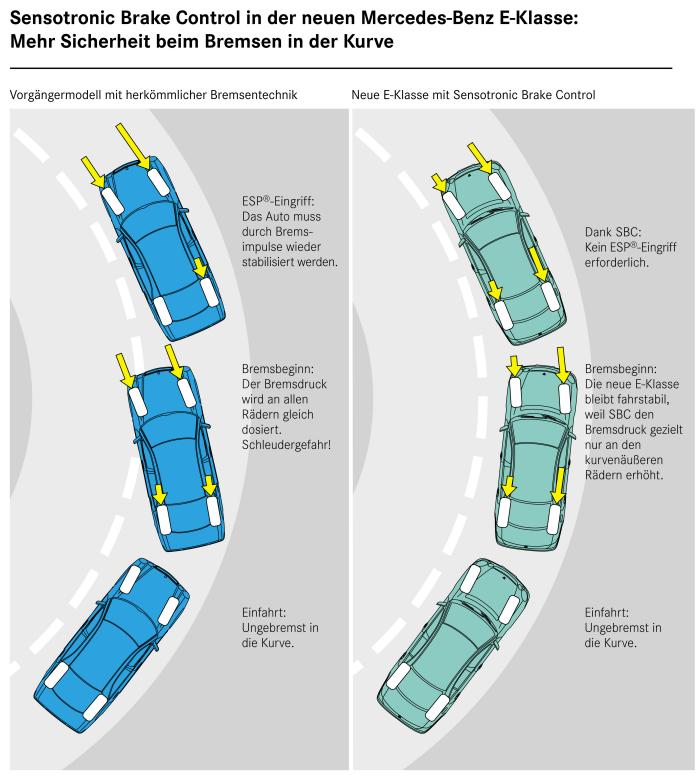

Die SBC zeigt ihre Vorteile in Extremsituationen und nicht bei Standardbremsmanövern.
Aus einem anderen SBC Thread
http://www.motor-talk.de/.../Attachment.html?attachmentId=326058

ich hatte mal einen Unfall mit einem Fahrzeug was die SBC Bremse hatte.
Auf ein mal ein Stau in einer Kurve auf der Autobahn, ich konnte noch gerade so bremsen, aber ein älteres S-Klasse Taxi ist mir voll aufgefahren und hat es nicht geschafft mich noch auf das Ende des Stau´s zu schieben.
Die E-Klasse weche ich damals hatte war nach nur 3000 Km ein Totalschaden, sogar die Rückbank war rausgerissen, weil die Karre sich keinen Zentimeter nach der Vollbremsung bewegt hatte.
Ich glaub dieser Bremsassistent macht sogar selbstständig eine Vollbremsung, wenn man sich selbst noch nicht sicher ist.
Seit dem möchte ich das SBC System nicht mehr missen, und auch nicht den Bremsassistent.

Den Auffahrunfall "verdankst" Du dem Bremsassistenten Deines Fahrzeuges, nicht der SBC. Den Bremsassystenten (BAS) gibt es seit der kleinen Mopf 1997 im W 210, ist also unabhängig vom Bremssystem.
Für viele hier läuft es vermutlich darauf hinaus, dass sie irgendwann einen 211er gekauft haben, und das war, je nach Kaufzeitpunkt und Budget, dann eben ein Vormopf mit SBC-Bremse. Hätte ich damals ein paar Tausender draufgelegt, hätte ich jetzt auch einen Mopf ohne SBC - wollte ich aber nicht, Auto ist nicht alles. Und nun habe ich eben SBC, und gut ist. Bin damit bisher rundum zufrieden, aber wenn er ohne wäre, täte das der Zufriedenheit keinen Abbruch. Unser alter S 210 fährt ja auch mit konventioneller Bremsanlage, und da durfte ich den BAS vor kurzem noch wirkungsvoll testen.... zum Glück war keiner hinter mir...
Wichtiger ist mir, ob mein Wagen mir gefällt und für meinen Maßstab zuverlässig und günstig ist. Und das wird von meinem Vormopf voll erfüllt, fast nie was dran und bisher relativ (eben für mein Empfinden) wenig investiert. Da bleibe ich ihm gern noch länger treu, und wenn die SBC fällig ist, dann kommt eben für knapp 2 TEUR eine neue rein, und ich habe wieder 10 Jahre Ruhe, wenn er noch so lange hält. Die Gesamtbetrachtung muss passen, bei keinem Gebrauchtwagen ist man sicher, dass nicht doch mal was teures um die Ecke kommt. Und irgendwann sind auch alle Wunder-Garantien mal vorbei...
Ich habe es ja schon mal irgendwo geschrieben, nach dem Elch-Debakel hatte Daimler die ganze Modell-Palette sukzessive mit ESP ausgerüstet. Bosch hat damals in Zusammenarbeit das ESP weiterentwickelt, um die Fahrsicherheit und -stabilität noch weiter zu steigern, und heraus kam die SBC, die erstmalig die Bremsansteuerung vom Bremspedal abkoppelte. Das war zum damaligen Zeitpunkt für knapp 15 Jahren eine echte Innovation, nur war die Halbwertzeit eben nicht besonders lang, so dass schon 5 Jahre später weiterentwickelte, konventionelle Bremssysteme das gleiche konnten (z. B. Hold-Funktion) und damit auch die Controller sich durchsetzen konnten, mit der Mopf beim 211 wieder auf das günstigere, konventionelle Bremssystem zurückzugehen. Insofern muss die SBC im zeitlichen Kontext betrachtet werden. Video-Rekorder waren auch mal ultimativ und sind jetzt ausgestorben...
Im übrigen kostet mich mein Bremsflüssigkeitswechsel bei der SBC nur 40 EUR mehr (ja, mit echter Star-Diagnose) als für meinen konventionellen S 210. Und Klötze und Scheiben sind bei beiden Autos exakt gleich teuer. Und noch was, die Bremsschläuche hinten haben auch beide Wagen neu bekommen in diesem Jahr, gleicher Arbeitslohn, obwohl beim 211er die Diagnose angeschlossen wurde....
Der Bremsassistent macht nicht automatisch eine Vollbremsung, nur weil man schnell den Fuß vom Gaspedal auf die Bremse wechselt. Er verstärkt dann die Bremsung, wenn der Fahrer zum beispiel nur mit 3/4 der nötigen Kraft für eine Vollbremsung betätigt. Auf der Nordschleife würde sonst die E-Klasse in jeder Kurve stehen 😁 und das ist ganz sicher nicht so
Einfach mal auf freier Strecke ausprobieren - ob Mopf oder mit SBC ist egal.
Ich bin froh die SBC los zu sein. Das angeheme "SBC hold" an der Ampel hat der Mopf auch - es heißt nur nicht mehr so. Das lästige Brummen ist jetzt endlich weg und ich kann wieder selbst die Beläge und Scheiben wechseln - das war schon ärgerlich, daß das viele freie Werkstätten nicht mal durften. Die Bremsleistung ist nicht schlechter - nicht mal bei extremer Beanspruchung. Nicht ohne Grund ist man von der SBC-Bremse wieder abgekommen...
Schlecht war die SBC Bremse nicht - aber leider nicht ganz zu Ende gedacht.
