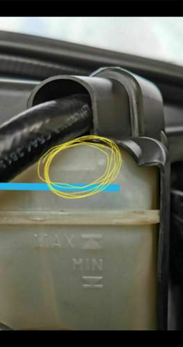

Hallo liebe Freunde, habe gestern bei Mercedes den Bremsflüssigkeit auswechseln lassen, mein Wagen hat einen Sbc einheit.
Habe heute gesehen dass der Bremsflüssigkeit stand deutlich über den Maximum steht, ist dass den normal?
Ich füge noch einen Bild dazu..
Lg

War heute bei Mercedes und die meinten es kann nicht schief laufen weil der Vorgang mit Computer gemacht wird.Die meinten auch wenn ich neue Bremsbeläge einbauen lasse soll ich mit Spritze etwas rausnehmen..
Bezahlt habe ich 140€zzgl.Mwst
Aber Du schreibst, dass der Flüssigkeitsstand so i.O. sei. Der Stand ist aber 2cm über der max.-Markierung.
Deine "Erklärung" ist so nicht nachvollziehbar, auch wenn ich ausgebildeter Kfz-Mechaniker bin.

Also Werkstatt meinte die haben etwas zu viel eingefüllt aber schadet nichts meinter er. Sollte später bei belag wechsel etwas raus saugen
Das gelb markierte ist der Maximum-Stand incl. neuen Bremsklötzen
@Mercedes-Benz WIS-Dokument AP42.10-P-4210Z "Bremsanlage Flüssigkeitsstand prüfen (Typ 211)" schreibt:
(2) Flüssigkeitsstand im Bremsflüssigkeitsbehälter prüfen
Flüssigkeitsstand muss zwischen den am Bremsflüssigkeitsbehälter vorhandenen Markierungen "MIN" und "MAX" liegen.
Bei zu hohem Flüssigkeitsstand Bremsflüssigkeit bis zur "MAX"-Markierung absaugen.
Es geht nicht um irgendwelche Ausbuchtungen oder Ränder, sondern um die deutlich sichtbar angebrachten Markierungen. Die MAX-Markierung ist da, wo der Pfeil auf den Strich neben MAX zeigt.

Nimm eine groessere Spritze (gibt es in der Apotheke), sauge die Flüssigkeit bis kurz unter max ab und suche Dir eine neue Werkstatt.

Zusammenfassung:
über max ist unkorrekt.
etwas über max, schadet nicht.
über max ist unkorrekt von der Werkstatt.
Beim nächsten Bremstermin wird sowiso Flüssigkeitsstand überprüft.
zuviel über max : warme Bemsfüssigkeit= mehr volumen= läuft über, z.B. Lackschaden
Test: Bemsfüssigkeit langsam warmfahren, mehrmals schauen ob noch Luft frei ist.
Lösung zuviel Flüssigkeit: siehe oben, absaugen.
