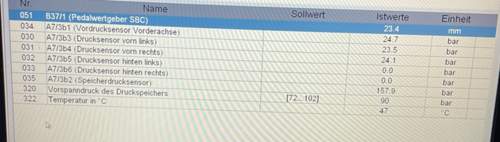

Hallo Leute meine SBC Bremse hinten (S211 12/2004 vorMopf) bremst die ganz Zeit. Ich hatte die Klötze hinten erneuert und auch den Bremssattelhalter gereinigt. Dazu auch mit der SD die SBC deaktiviert und dann wieder aktiviert. Leider wird die Bremse hinten richtig heiß nach kurzer Fahrt und vorn ist sie sogar noch fast kalt. Man merkt das die ganze Zeit gebremst wird (ist so ein fahren gegen Wiederstand). Wenn ich in Stand auf D stelle, rolt der Wagen nen halben Meter und bleibt stehen auch Rückwärts das Gleiche.
Der Wagen hat vorn sogar noch Restrost auf den vorderen Scheiben trotz 100km fahrt (Wagen stand 4 Monate). Hinten glänzen sie natürlich!
Muss man der SBC noch sagen das sie neue Beläge hat oder neu kalibrieren oder sowas?!

So jetzt habe ich ein Paar Daten. Wenn ich SBC aktiviere dann haben alle Druck siehe Bild. Wenn ich die Ist-Werte anzeigen lasse und die Bremse betätige haben die hinteren keinen Druck. Kann das jemand erklären? Siehe Bilder

Kann jemand noch etwas zu meinen Messdaten sagen?
